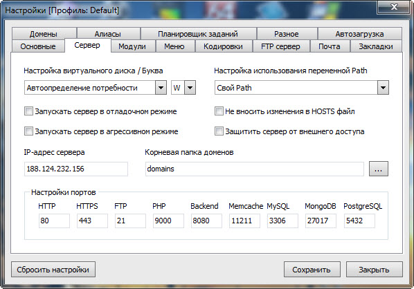

В Настройки=>Сервер - прописал свой IP адрес;

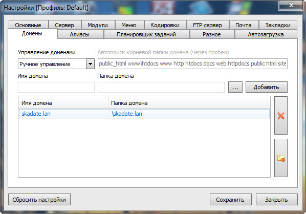

В Настройки=>Домены - указал Имя домена и папку домена;

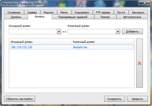

В Настройки=>Алиасы - в Исходный домен я указал свой свой IP, а в Конечный домен указал домен.

Разрешилась она вводом символа * в строку IP адреса сервера (в настройках ОпенСервера, разумеется).
Теперь сайт открывается по IP адресу с удаленных компьютеров.
