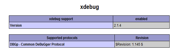

Затем с правой кнопки мыши с опен сервера возьми Дополнительно - Информация PHP
Получаем >
