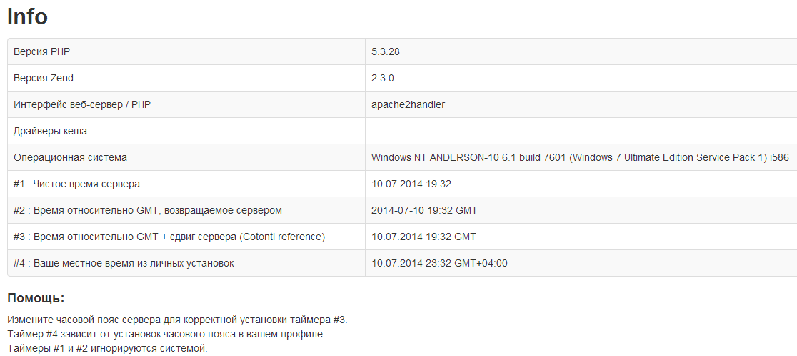

Столкнулся с такой проблемой: запускаю минимальный пакет сервера - всё стартует и работает без вопросов, кроме одной маленькой фишки. У меня на сайте происходит проверка просроченности страницы привязанная не только к дате но и к времени. Так вот эта проверка у меня не работает на localhost, а в интернете всё работает нормально. Стал проверять время сервера - в интернете показывает текущее (среднеевропейское время, я живу в Германии), а на localhost показывает московское время! +3 часа от моего!!!
Теперь вопрос - как изменить локальное время сервера или временную зону? А ещё лучше, как сделать, чтобы сервер был привязан к локальному времени компьютера, без учета временной зоны? Чтобы работало в любой стране.
