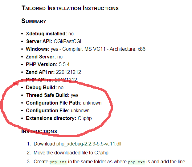

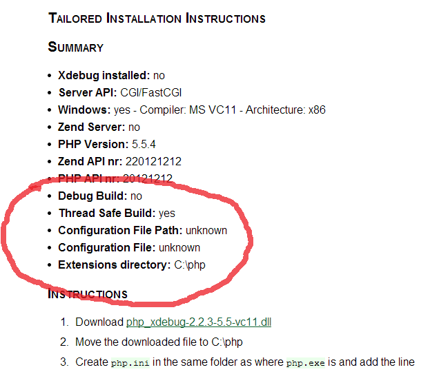

Проблема:
1. Неправильное расположение(по мнению phpinfo()), php.ini.
Загружаю текст из phpinfo() в http://xdebug.org/wizard.php и в итоге получаю такую картину: Вообще не понятно почему неизвестно где находится php.ini, вроде как , без добавления в System сервер работает, еще непонятно почему директория для расширений неправильная, я ничего не нстраивал на папку C:/PHP, он у меня попросту отсутствует.

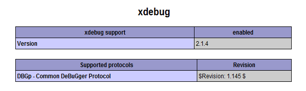

2.В phpinfo() нет информации, что функцианирует XDEBUG.
Точнее,вообще нет пункта на подобие этому: Вроде бы php.ini все подправил как надо:
