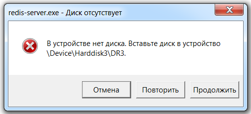

Устойчиво воспроизвёл следующим образом:
1) Старт системы, проверяю старт и перезапуск OpenServer. Всё хорошо. Останавливаю OpenServer.
2) Вставляю флешку, жду 5-10 секунд
3) Стартую OpenServer, вижу данное окно.
Ошибка остаётся даже если извлечь флешку, помогает только перезагрузка системы.
В логах как системы так и OpenServer не видно ни ошибок, ни предупреждений. Единственное, если не закрывать окно сразу, а подождать, в main.log видна эта задержка:
Системный диск С:, OpenServer установлен там же, в конфигах нет и не может быть указаний на другие диски. Флешка подключается буквой Е, диск D: занят кардридером.2021-01-25 18:27:18 Проверка состояния сервера 2021-01-25 18:27:29 Cервер успешно запущен за 11,716 секунд!
Понимаю, что данная проблема может лишь косвенно быть связана с OpenServer, но всё же хочется понять, куда копать.
