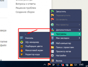

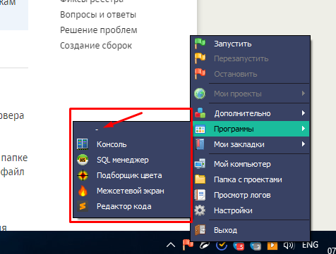

Полностью удалил все файлы от прошлой версии, установил новую версию и закинул сайты в папку domains. Посмотрел новые программы и начал настраивать сам сервер. Также сменил тему оформления. В какой-то момент заметил, что в меню программ первым пунктом вместо имени писался прочерк, и сбился порядок самих приложений. При клике на "-" запускалась консоль, при клике на консоль запускался sql менеджер:
Перезапустил OS, открыл меню, все тоже самое. Попробовал в настройках менять параметры меню, что показывать, что нет, не помогло...
В какой-то момент тоже самое возникло в основном меню, правда не успел заскринить,. Вместо некоторых пунктов, например как настройки, тоже был просто прочерк. Снова все перезапустил, не помогло. В настройках включил показ иконок, после этого основное меню пришло в норму. Решил полностью переустановить OS. Все удалил, установил заново, проблема не решилась. Также пробовал удалять все программы из папки progs, и закидывать по одной. Результат тот же. Если прога одна, то висит просто один пункт с прочерком, независимо от того, какую программу закинул.

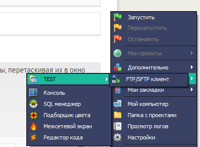

Заметил еще такую вещь. Если создать дополнительную категорию и туда закинуть хотя-бы одну прогу, проблема решается:
Все программы использовал со стандартной сборки.
