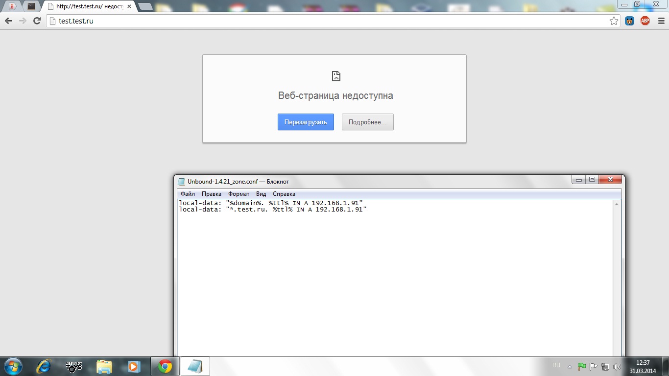

Поставил чистый 4.5.2.
Добавил алиас *.test -> test
Запускаю qq.test
Не работает!

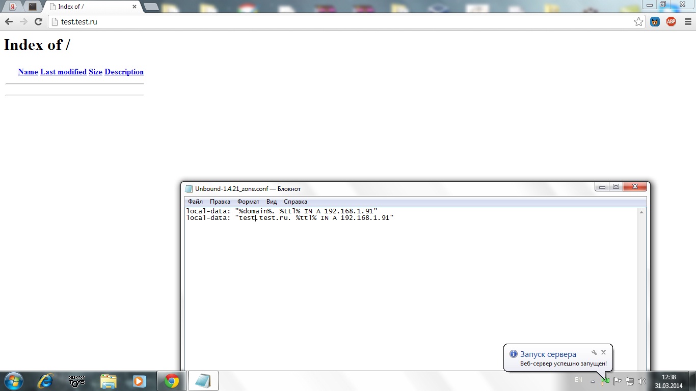

Добавил алиас qq.test -> test
Запускаю qq.test
Работает
А так нужен вайлдкард поддомены
 Максим пофиксите пожалуйста, или скажите, как сделать правильно.
  Максим пофиксите пожалуйста, или скажите, как сделать правильно. Максим пофиксите пожалуйста, или скажите, как сделать правильно.
  Максим пофиксите пожалуйста, или скажите, как сделать правильно.Они работают, вы заблуждаетесь. Эти звездочки указывают любой алиас для конкретного домена, и такой алиас прекрасно работает. Окошко, где вы вписываете алиасы - это настройка HTTP сервера, а не DNS. Если в Windows не работает DNS на любые поддомены, это не значит что у http сервера не работают алиасы. HTTP сервер и DNS сервер совершенно разные вещиnewd писал(а):Хм. Такой вопрос. А зачем же тогда звездочки в селекте в алиасах. Если оно не работает.
