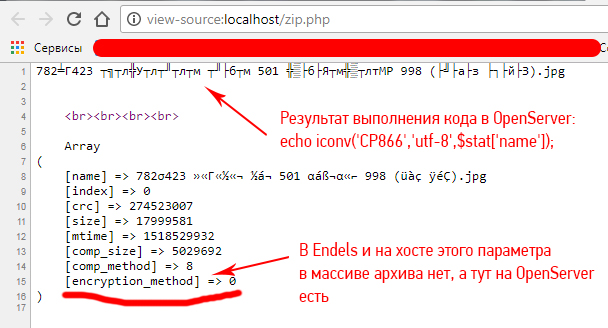

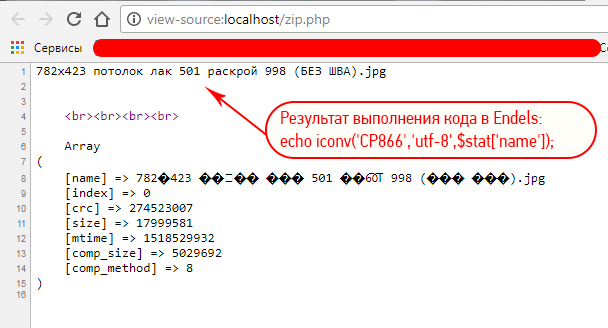

Но вчера додумался запустить этот скрипт который глючит на OpenServer, на своем акке на хостинге...и о чудо...все заработало. Потом решил проверить этот же код, скачав Endels. И там тоже код заработал. Из CP866, из кракозябр, имена файлов на кириллице стали нормально отображаться.
Для наглядности приведу код и скриншоты результатов работы кода на OpenServer и хосте...
Вот код, который открывает архив и пытается вывести имя файла из архива в UTF-8:

Тут код выполнен через OpenServer:
А тут он выполнен через Endels/Хостинг:
Получается что проблема кроется в OpenServer. Может это настройка какая то, может в php.ini настроить че то нужно...ребята помогите...в чем может быть проблема?P.S:
Если посмотрите на два скрина, то видно что на скрине с OpenServer есть строка:
[encryption_method] => 0
Может в этом путь к разгадке?
Я пытался и по этому поводу инфу найти, но ничего результативного найти не получается...ребята, HELP ME
