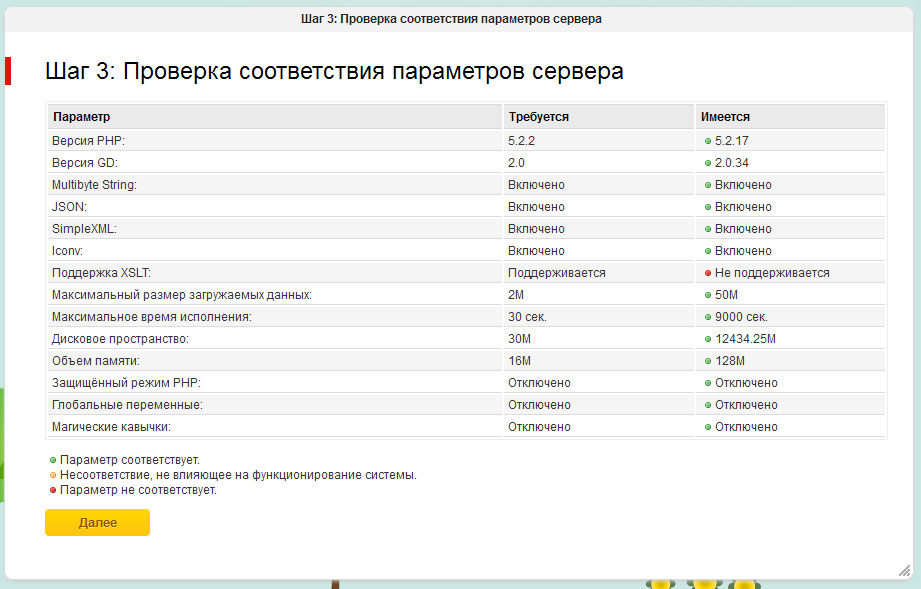

Всем привет!
Как бы сделать так, чтобы xslt работал под ОпенСервером?
На денвере это делалось просто:
1. в php.ini раскомментируем строчку "extension=php_xsl.dll"
2. в /ext/ кидаем файл php_xst.dll, если такого не было до этого
3. в apache.pl меняем строку
system("start $exe -w");
на
system("start $exe -w --with-xsl");
1 и 2 шаги сделать не проблема, а вот с перловским файлом апача что делать? я его вообще найти не могу. :cry:

Не знаю о чём вы, в Open Server никаких apache.pl нету. Если то, что вы включаете, это DLL расширение PHP, то достаточно первых двух пунктов, с той лишь разницей что надо править шаблон конфига (доступный через меню программы), а не сам php.ini.

Максим писал(а):Не знаю о чём вы, в Open Server никаких apache.pl нету. Если то, что вы включаете, это DLL расширение PHP, то достаточно первых двух пунктов, с той лишь разницей что надо править шаблон конфига (доступный через меню программы), а не сам php.ini.
Огромное спасибо!! Действительно, все заработало!
Отличный сервер! ;)

Блин второй раз ставлю Hostcms и второй раз мучаюсь с этими xsl файлами.
И вопрос: А нельзя по умолчанию все эти действия сделать сразу при инсталяции?
Добавлено спустя 34 минуты 13 секунд:
Блин чета не получается ничего. Прошлый раз вроде всё нормально было, а щас хрень какая то. То он мне говорит, что php_xsl.dll не является образом системы, то просто при установке пишет ошибку. Щас вот переустанавливаю. Что делать то не подскажете?
И ещё один глюк... Десять минут назад установил ,все папки (домены, модули, юзердата) по раб. столу разбросаны, щас когда переустановил Все в одной папке Open Server как положено. Но это как говорится мелочи, больше интересует вопрос с установкой CMS.
Добавлено спустя 13 минут 36 секунд:
Прошу прощения. Сам тупанул. Вместо xst написал xsl.
