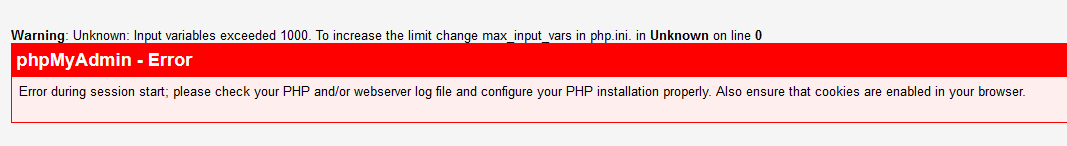

После установки обновления и возврата всех сохранённых ранее баз данных с таблицами, столкнулся с неизвестной проблемой, а именно: При попытке открыть любую строку таблицы в phpMyAdmin возникает окно с ошибкой
а при возврате назад на страницу в таблицей возникает такое вот сообщение
Изображение.
При этом, записи из этой таблицы нормально выводятся на страницу сайта. В таблице всего два поля - id и txt, и записей в таблице всего 98 строк.

Увеличьте лимит, который просит phpmyadmin. А если текст ошибки вам не понятен, то воспользуйтесь google переводчиком.

В шаблоне конфига php.

Иван Иванович » 28 дек 2017, 21:20
А по конкретней можно?, ни когда с этим не сталкивался.
Вот нашёл я этот самый php.ini файл в папке PHP-7.2-x64.
Выключил сервер, открыл файл в редакторе,
Нашёл там закомментированную строку ; max_input_vars = 1000
удалил точку с запятой, сохранил изменения и вышел.
После запуска сервера и при открытии проблемной таблицы,
всё равно выводится эта ошибка, а в файле php.ini изменённая ранее
строка снова закомментирована.
Ну в общем ничего не работает! Брак. :!:

Все конфиги лежат в папке %OSPanel%\userdata\config\
Вам! Надо править PHP-7.2-x64_php.ini

Добрый день! Использую модули PHP-7.2-x64 и MySQL-5.7-x64. Если ставлю в phpMyAdmin при обзоре таблицы кол-во строк для отображения 50 (или больше), то у меня тоже появляется "Предупреждение: Форма на данной странице имеет более 1000 полей." (и т.д.), хотя в таблице всего 35 строк и 6 столбцов, т.е. при умножении получается намного меньше 1000 ячеек (речь же о ячейках?). И также не могу удалить строку. Но если меняю кол-во строк для отображения на 25, то предупреждение не появляется, и строка удаляется - вот, что интересно. Если же увеличу значение "max_input_vars" до 1200, например, то после перезапуска сервера и обновления страницы phpMyAdmin (Ctrl+F5) удалить строку получается даже при отображении по 50 и более строк на странице. Но при добавлении 36-й строки снова появляется предупреждение - теперь уже о превышении 1200 полей (правда удалять пока еще получается). В общем, что-то не то. Непонятно, почему возникает предупреждение при отображении по 50 строк и более, когда количество ячеек в таблице еще далеко от 1000 (если не изменять значение "max_input_vars")? Или phpMyAdmin считает как-то по-другому? Надеюсь на помощь, заранее благодарю за ответ!

Evgeniy, а почему вы решили, что нужно умножать строки на количество столбцов (видимых вами полей)? Это плохая математика :-)
В PHPmyadmin на каждую запись идёт куча скрытых (hidden) полей, которые вы не видите. Т.е. на каждое видимое вами поле допустим есть еще 5-10 скрытых полей, вот и умножайте.

Значит, предупреждение относится именно к количеству строк в таблице, но с учетом еще и невидимых? Тогда понятно. Но когда у меня всего 35 строк, а при добавлении 36-й уже пишет, что превышен лимит в 1200, то получается даже не по 10 скрытых, а больше, чем по 30 - такое вообще может быть? Вот для эксперимента при 29 строках задал "max_input_vars = 1001" - предупреждение, а если задаю 1002 - уже нет предупреждения.

Evgeniy, да господи, какая вам разница сколько там и почему у phpmyadmin полей. Там их может быть хоть тысячу на одну строку)) Увеличьте max_input_vars до миллиона и спите спокойно.
