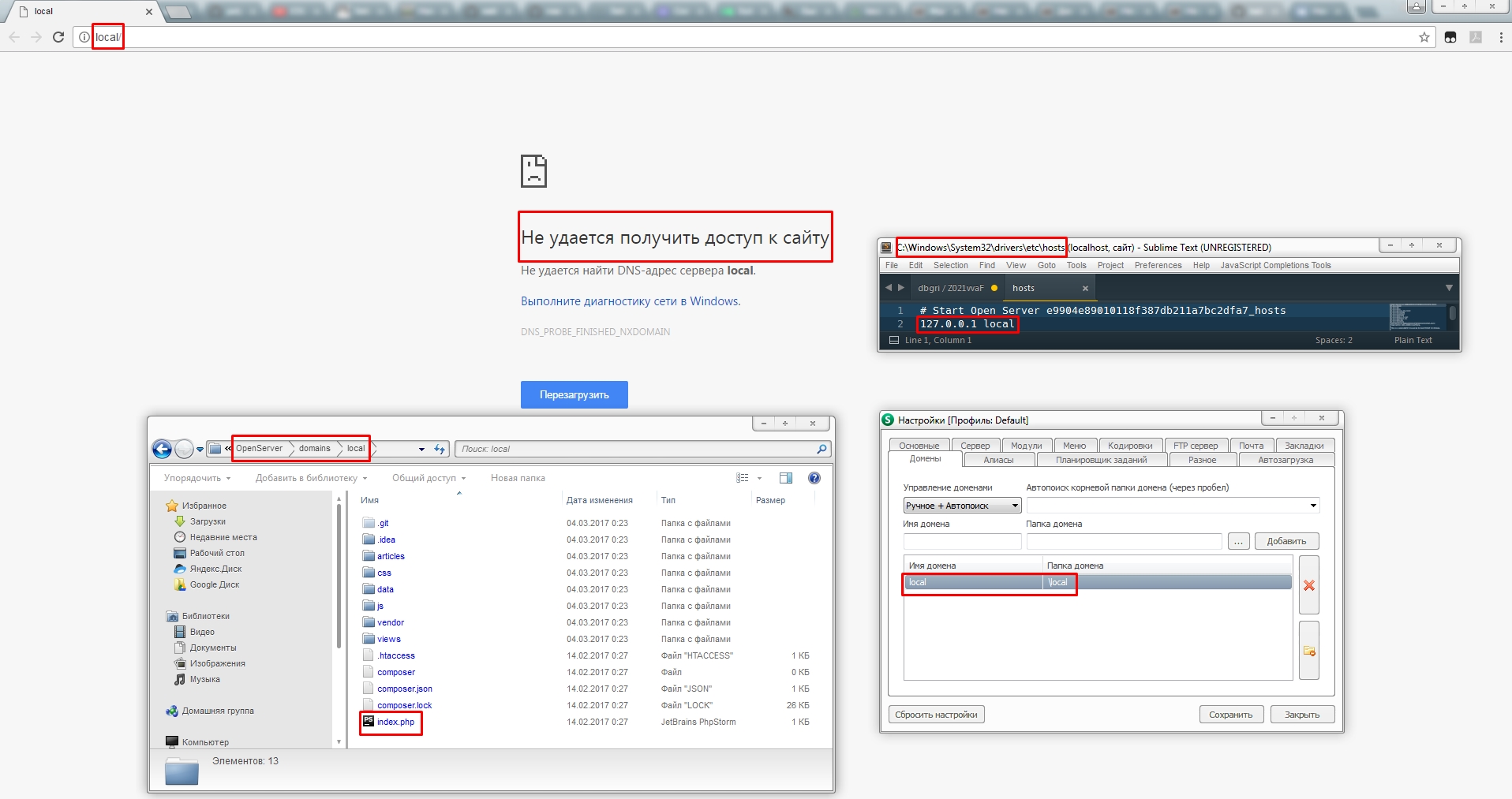

Да, вопрос много раз подымался, обсуждался и вроде даже в доках описан. Однако на протяжении длительного времени не могу настроить возможность не прописывать каждый раз в адресной строке "localhost", а сделать разные домены для разных сайтов. На скрине ниже моя свежая попытка реализовать эту "магию". Вопрос один: что я делаю не так?

Вроде бы всё правильно сделал.

livalex, либо не выполняли процедуру первого запуска (установка библиотек и настройка прав доступа к файлам, в том числе к hosts), либо у вас обычный глюк с правами доступа (в этом случае hosts файл нужно удалить и создать пустой файл с таким же именем вручную). Исправляйте, перезапускайте сервер и всё будет работать.

Спасибо, Максим! Я не знал об этом глюке и долгое время пользовался очень неудобной схемой работы.
