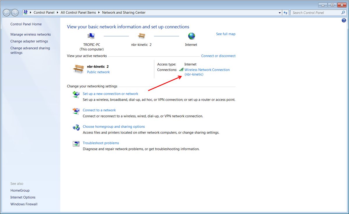

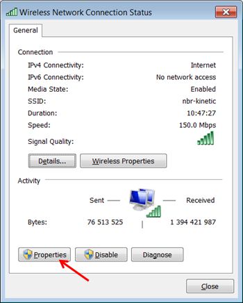

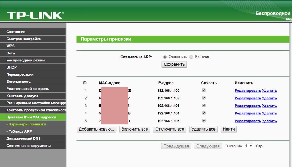

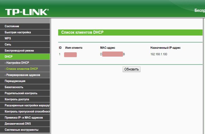

1) Посмотреть, какой ip роутер выдал компьютеру, на котором установлен OpenServer.

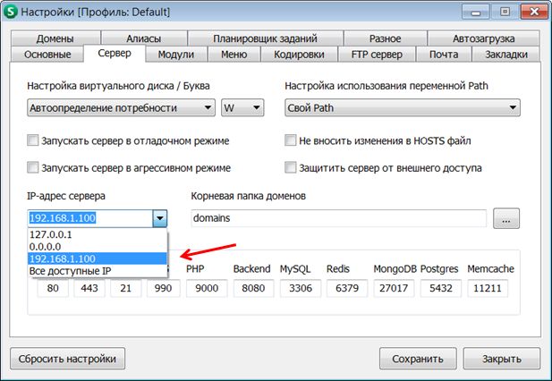

На примере роутера TP-Link: Не уверен, что это нужно, но я на всякий случай привязал этот компьютер к ip по MAC адресу, чтобы роутер всегда выдавал ему этот ip. 2) В настройках OpenServer на вкладке Сервер указываем этот ip.

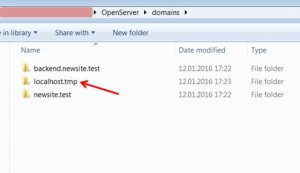

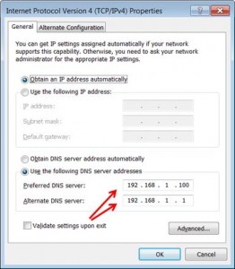

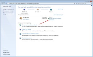

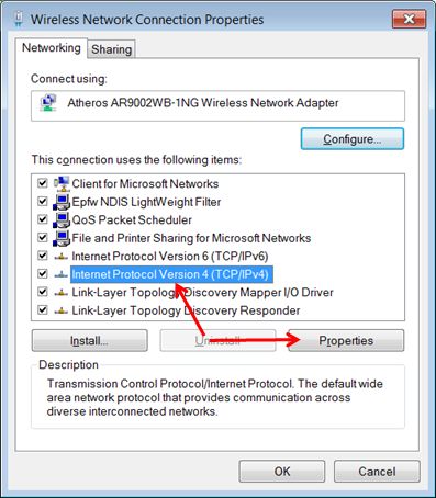

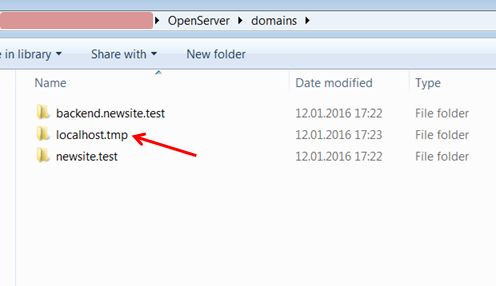

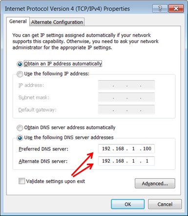

Перед тем, как сохранять изменения и перезапускать сервер - нужно в папке с доменами удалить или переименовать папку localhost, т.к. этот домен может быть запущен только на localhost (ip 127.0.0.1) и OpenServer не будет запускаться с этим доменом и другим ip. 3) В сетевом окружении выставьте ip компьютера, как предпочитаемый DNS сервер, а ваш стандартный ip роутера, как альтернативный DNS сервер.
Эти же ip нужно будет указать в таком порядке на других устройствах, с которых хотите заходить на ваши сайты. На андройде и iOS сервера DNS указываются в свойствах wi-fi подключения (кто не знает - спросите у яндекса, как). 4) На компьютере с OpenServer и на всех компьютерах, телефонах, планшетах с которых хотите заходить по wi-fi на ваши сайты, нужно вписать в файл hosts ваш ip (компа, на котором стоит OpenServer) и название сайта. Тогда при обращении к этим сайтам браузер будет лезть не в интернет, а искать его в локальной сети по указанному ip.

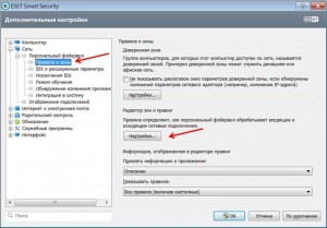

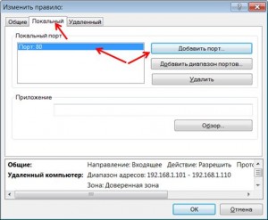

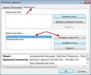

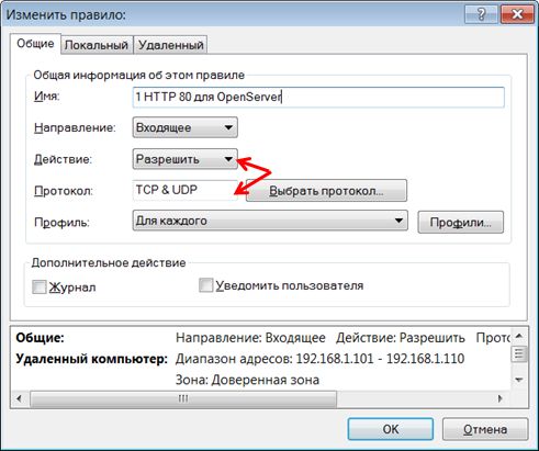

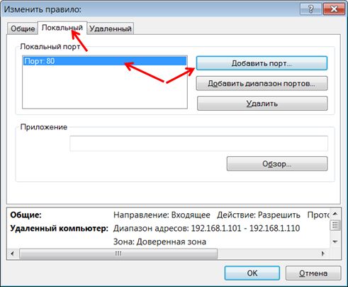

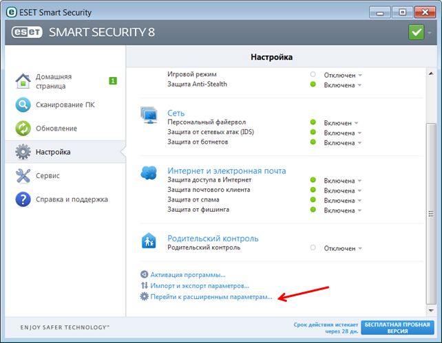

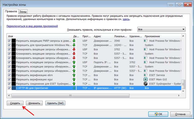

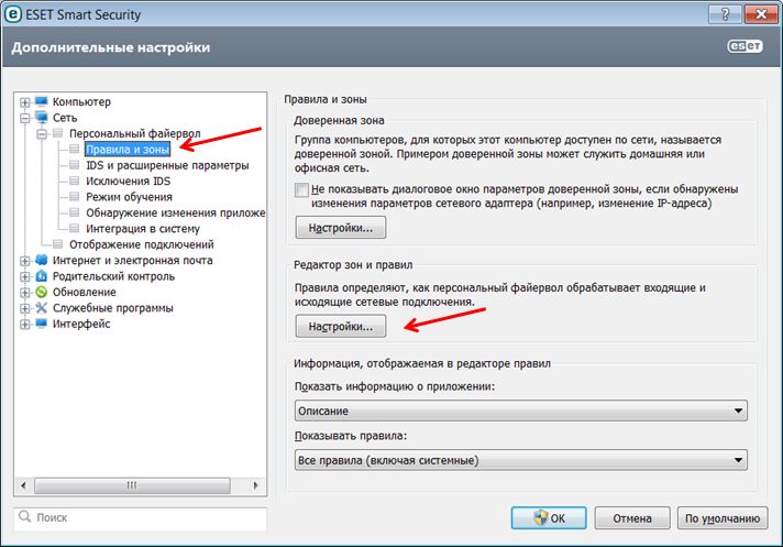

4) Если на компьютере с OpenServer установлен файрвол/брандмауэр - то нужно открыть используемый вами порт (обычно 80) для ваших устройств, с которых будете заходить на ваши сайты. Если не знаете как - яндекс в помощь.
Пример для NOD32 Smart Security: После этих шагов по идее вы уже можете заходить с других устройств на ваши сайты по wi-fi.

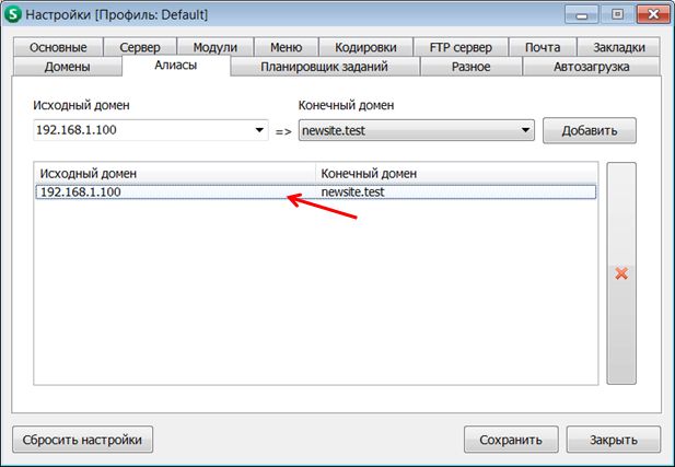

Если у вас один сайт - в настройках OpenServer создайте алиас для него по ip: При вводе в браузере этого ip будет открываться ваш сайт.
Пока не разбирался, как сделать доступ сразу к нескольким своим сайтам по ip. Думаю, что где-нибудь на форуме можно найти ответ на этот вопрос.
