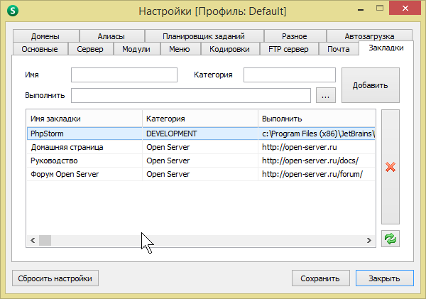

Straven писал(а):В progs добавлены
стоп. progs - это куда?
Ярлык на запуск внешней программы в окружении OS нужно добавлять в меню Закладки
Straven
Сообщения: 5
09 ноя 2013, 21:19
Откуда: Харьков
Контактная информация:
Straven » 30 апр 2015, 16:13
dll на месте, а вот насчет запуска внешнего ПО попробую
[upd=1430400149][/upd]
большое спасибо, все заработало =) :)

Straven » 01 май 2015, 10:07
Для того чтобы такого не было, воспользуйтесь советом DelphinPRO.
Просто добавьте в закладки open-server пути к всем внешним средства которыми пользуетесь и которые должны видеть php, и запускайте их из закладок. И все будет корректно видется.

DelphinPRO » 01 май 2015, 11:01
Максим пообещал поработать над запуском OS с системным окружением. Будем надеяться, что скоро про закладки можно будет забыть. Ну а пока - только через них.

Straven » 01 май 2015, 11:14
Помню раньше было достаточно ярлыки в папку progs положить и все работало. А насчет закладок я не пойму почему файлы не отображаются, а только папки, в окошке после нажатия на 3 точки? Неудобно лазать по дискам искать экзешник и дописывать потом его имя. Было бы хорошо чтобы была возможность сразу файл добавить. Или я что-то упустил и можно выбирать файл, а не только директории?
