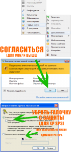

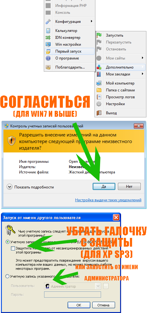

Скачали? Как действовать:
1) Распаковываем
2) Запускаем программу и нажимаем Меню - Дополнительно - Первый запуск и разрешаем установку библиотек и патчей.
3) Будут запрошены права администратора (если это необходимо), разрешаем и ждём от 5 до 15 минут (ползёт полоска) пока установится всё что нужно.
4) В конце программа предложит вам перезагрузится - перезагружаемся.
Всё. Пользуемся Забываем о любых проблемах с системой и получаем удовольствие от Open Server.
Если раньше установщик устанавливал только библиотеки VC++, то начиная с этой версии он ещё и патчит HOSTS файл и исправляет реестр (чтобы коннект к базам больше не длился по 1 секунде). Так что руками больше ничего делать не нужно, только разрешить установку.
