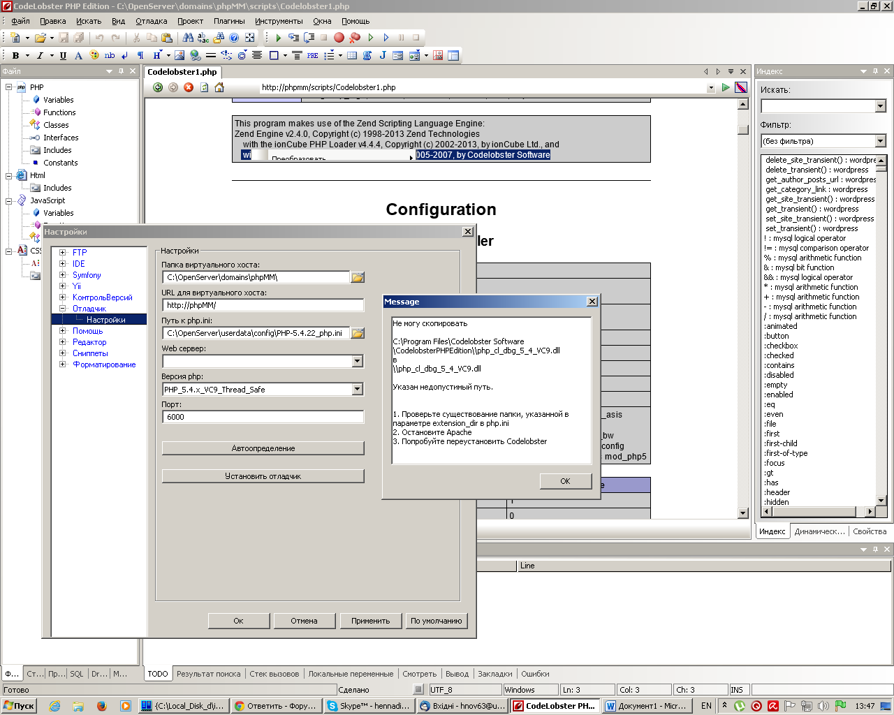

Что бы использовать встроенный отладчик CodLobster PHP надо отключить отладчик XDebug и прописать отладчик CodeLobster'а в качестве расширения php. Для этого:
1. Останавливаем сервер ("Остановить")
2. Открываем конфигурационный файл php (Дополнительно -> Конфигурация -> PHP 5.3.27)
3. В конце этого файла есть секция [Xdebug] которая подключает и настраивает Xdebug. Перед всеми незакрытыми точкой с запятой строчками ставим точку с запятой (закомментариваем строки).
4. Дописываем в конец этого файла следующие строчки:
[CLDbg]
extension=php_cl_dbg_5_3_VC9.dll
clport=6000
и сохраняем файл конфигурации. Таким образом мы подключаем отладочную библиотеку CodeLobster.
5. Из папки установки CodeLobster (по умолчанию, %program_files%\Codelobster Software\CodelobsterPHPEdition\) в папку расширений php (D:\OpenServer\modules\php\PHP-5.3.27\ext) копируем файл php_cl_dbg_5_3_VC9.dll
6.Запускаем сервер.
Если всё сделано правильно, то в выдаче функции phpinfo (Дополнительно -> Информация php) будет строчка "with Codelobster PHP Debugger".
