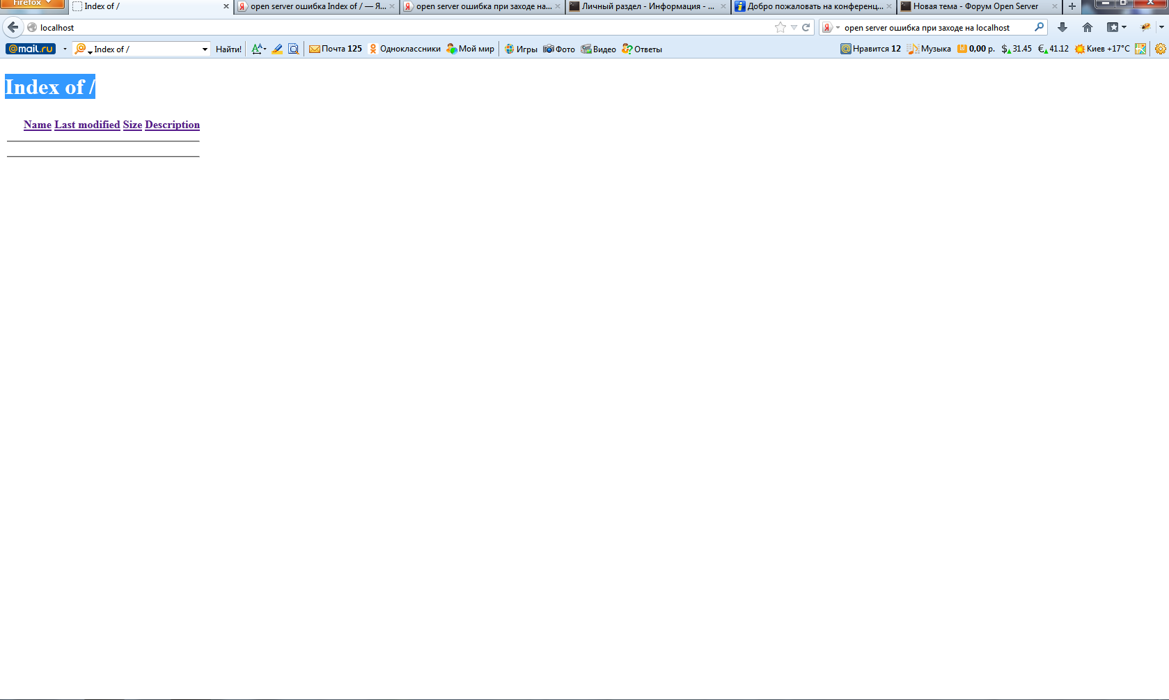

Набираю в адресной строке http://localhost и вместо вау он работает (ну или что там должно выскакивать) выскакивает.
Что это может быть а то штука хорошая намного лучше denvera только тоже ламается :cry: :cry:
Файл который выскакивает

Не понимаю с какой проблемой вы пришли, проблемы ведь никакой нет. У вас всё открывается, сервер показывает пустой каталог. Положите какой-либо файл в папку с доменом и тогда он будет открываться в браузере или сможете его выбрать из списка (если файл не индексный).

Абсолютно ничего сломанного нет.
Возможно вы удалили случайно в папке localhost файлы и поэтому нет "Вау он работает".
А так всё пашет норм.

Да там полно файлов в папке localhost, ни фига не видит.
Если пишу http://localhost/Имя_сайта
Object not found!
The requested URL was not found on this server. If you entered the URL manually please check your spelling and try again.
If you think this is a server error, please contact the webmaster.
Error 404
localhost
04/16/13 20:46:53
Apache
Сайты в папке localhost есть 100%
Все остальное работает. Но спс за ответы еще попробую.

localhost это и есть сайт, вы что-то путаете, и никто так домены не открывает http://localhost/Имя_сайта . А если у вас там куча всего есть, но ничего не видно, значит согласно работы функции автосканирования в качестве корневой была подключена какая-то пустая папка из перечисленных в настройках Open Server.

Да у меня куча сайтов в папке localhost Я сколько у меня open server стоял все время http://localhost/Имя_сайта открывал. Я особо и не интересовался работает и ладно. Но теперь видно надо почитать, потому что привык. А есть какое то руководство почитать, хотя в принципе и сам найду.

Ай я слепой совсем стал мне ж сразу написали решение :oops: "А если у вас там куча всего есть, но ничего не видно, значит согласно работы функции автосканирования в качестве корневой была подключена какая-то пустая папка из перечисленных в настройках Open Server". Заметил только что, когда сообщения перечитал. Действительно ничего не открывало потому что у меня в папке localhost пустая папка www была. А я с дуру denver установил работал с ним. Теперь все работает.
