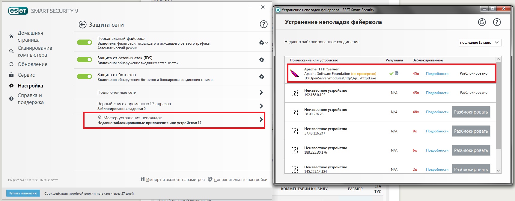

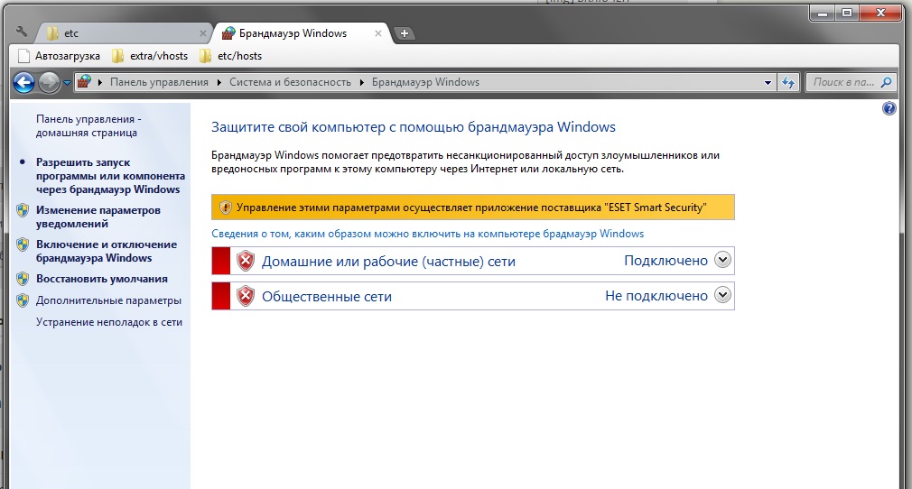

При нескольких проектах первый пункт не работает(lesha20 писал(а): В итоге, чтобы ограничить доступ к openserver по локалке, нужно:
Вариант I:
1) В папке domains переименовать папку localhost
2) Выбрать(в openserver) IP-адрес сервера = 192.168.0.2
3) В hosts-файле прописать: 192.168.0.2(вместо 127.0.0.1) localhost ИЛИ в конфиге подключения к базе данных вместо localhost указывать адрес openserver (192.168.0.2).
4) В MySQL прописать хост % для нужного пользователя
5) В роутере открыть порт 80 для IP:192.168.0.2
6) В сетевом экране антивируса открыть входящие соединения для порта 80
Вариант II:
1) Выбрать(в openserver) IP-адрес сервера = Все доступные IP
2) В роутере открыть порт 80 для IP:192.168.0.2
3) В сетевом экране антивируса открыть входящие соединения для порта 80 только из локальной сети
Вариант II имеет в два раза меньше телодвижений, поэтому он пока и побеждает
