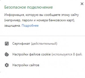

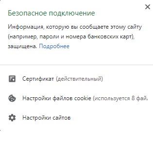

Запускаем файл rootCA, далее: Установить сертификат -> Текущий пользователь -> Поместить сертификат в следующее хранилище -> Обзор -> Доверенные коренные центры сертификации.
Если браузер был запущен, то закрыть браузер.

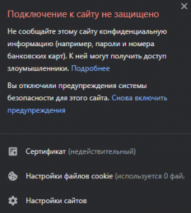

В панели управления OSPanel в меню Алиасы указываем исходный домен www.test.osp и конечный домен test.osp: Добавить -> Сохранить (сервер перезапустится).
В папке test.osp создаём файл .htaccess и сохраняем туда следующее содержимое
RewriteEngine On
RewriteCond %{HTTPS}_%{HTTP_HOST} ^(?|off_(?:www\.)?(.*)|on_www\.(.*)) [NC]
RewriteRule .* https://%1/$0 [R=301,L]
Запускаем сайт test.osp.
