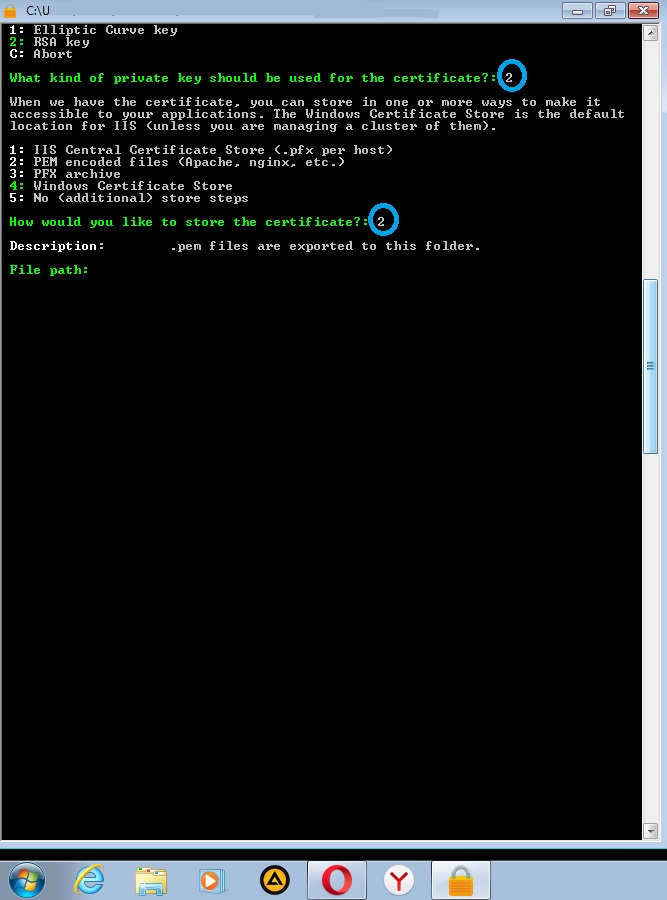

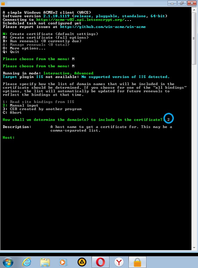

SagePointer писал(а): ↑24 июл 2021, 11:11 Список вопросов и ответов, которые задаёт Win-ACME, и что следует выбирать для получения сертификатов для Apache/Nginx в OpenServer
В вашем конкретном случае вопросы и их порядок, а также цифры в номере ответа могут отличаться от указанных в инструкции, в зависимости от версии Win-Acme и других обстоятельств, потому смотрите не на сами цифры, а на примерный текст ответа и выбирайте подходящий, вводя нужную цифру, соответствующую вашему варианту ответа (цифры тоже привожу, но проверяйте их на соответствие нужному варианту ответа, т.к. могут быть перепутаны в других версиях программы, если туда добавлялись новые опции). C:\OSPanel\ и mydomain.ru в моём примере замените на свой путь установки OpenServer и имя домена в том виде, как оно у вас указано в папке domains - т.е. без www, если у вас без него, или с ним, если оно у вас с ним.

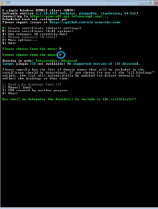

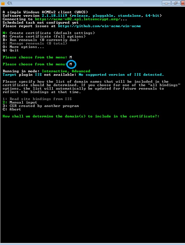

Please choose from the menu:
M: Create certificate (full options)
How shall we determine the domain(s) to include in the certificate?:
2: Manual input

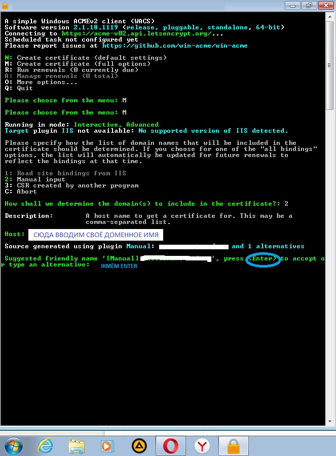

Host:
mydomain.ru
(если у вас в настройках OpenServer прописано несколько других доменов для одного и того же сайта через раздел Алиасы - то вы можете перечислить их через запятую, добавив к основному имени домена, например "mydomain.ru, www.mydomain.ru, myalias.mydomain.ru" - но только при условии, что они у вас в настройках OpenServer указаны и браузер по ним открывает тот же сайт, иначе проверка застопорится на них и сертификат не сможет быть получен)
Suggest friendly name '[Manual] mydomain.ru', press <Enter> to accept or type alternative:
Соглашаемся с предоставленным именем и нажимаем Enter, ничего не вводя. Или можем по желанию указать другое имя, если это нам принципиально (на работу сертификата не влияет).

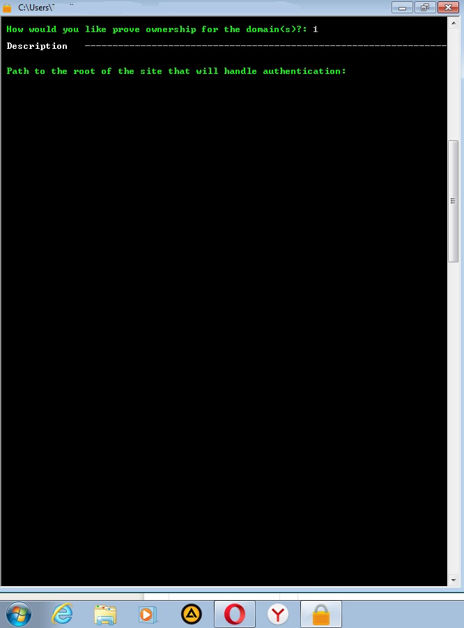

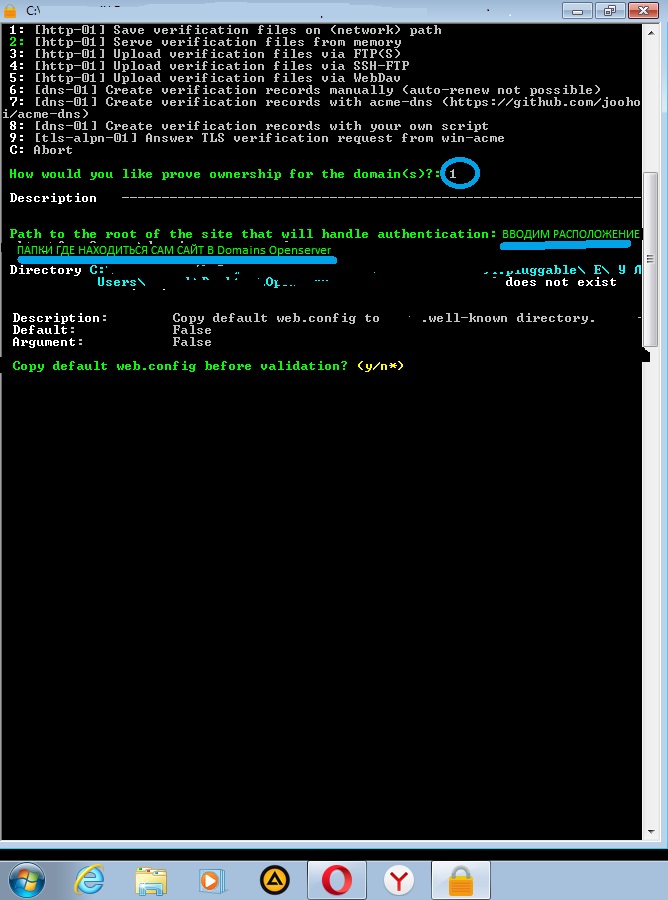

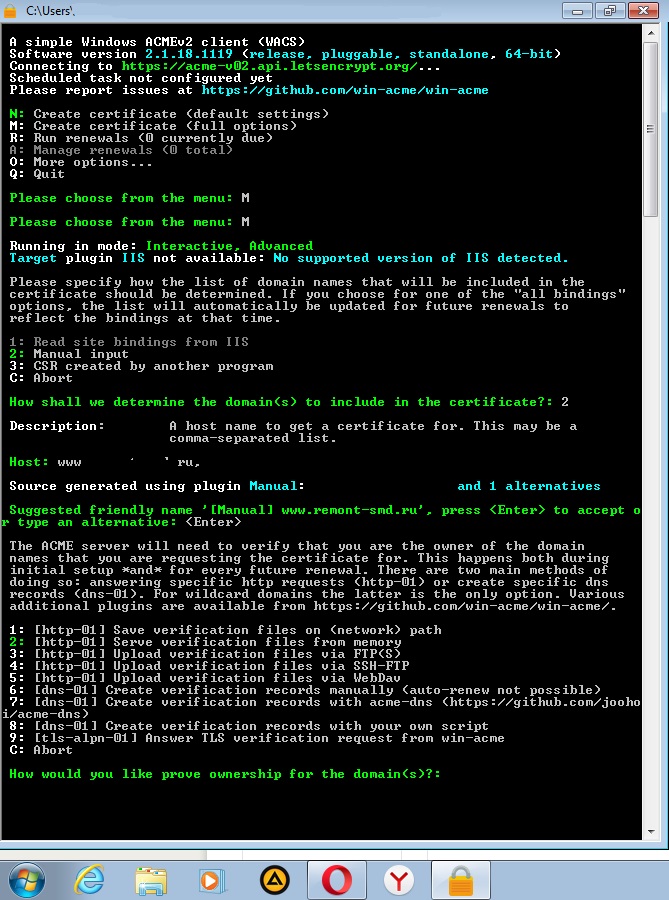

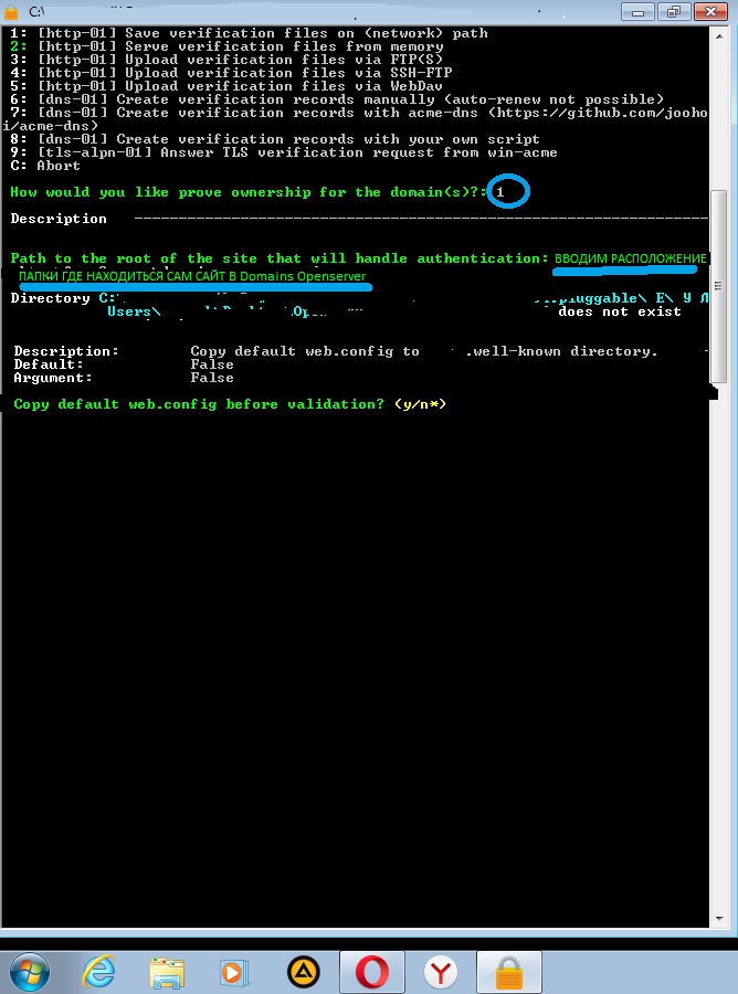

How would you like prove ownership for the domain(s)?:
1: [http-01] Save verification files on (network) path
Path to the root of the site that will handle authentication:
C:\OSPanel\domains\mydomain.ru
(Если папка с файлами домена расположена в другом месте, то указываем именно его)

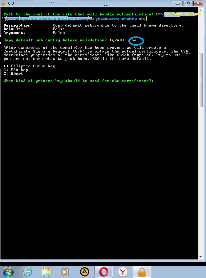

Copy default web.config before validation? (y/n*)
no (этот файл относится к IIS, а у нас апач/nginx)

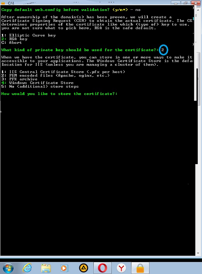

What kind of private key should be used for the certificate?:
2: RSA key
(или можем выбрать Elliptic Curve key, если не нужна поддержка древних браузеров и хочется более современной криптографии на эллиптических кривых, может работать не везде)

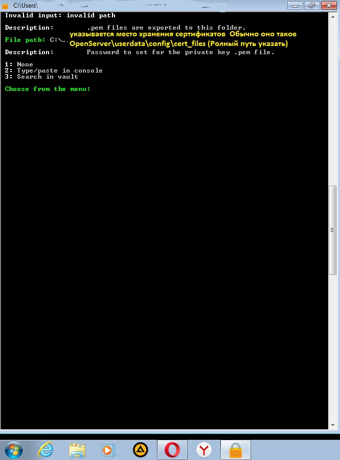

How would you like to store the certificate?:
2: PEM encoded files (Apache, nginx, etc.)
File path:
C:\OSPanel\userdata\config\cert_files
(вы можете выбрать свой путь для хранилища сертификатов, но коли в OpenServer уже есть для них папка cert_files - логичнее хранить там же, да и проще конфиги редактировать).

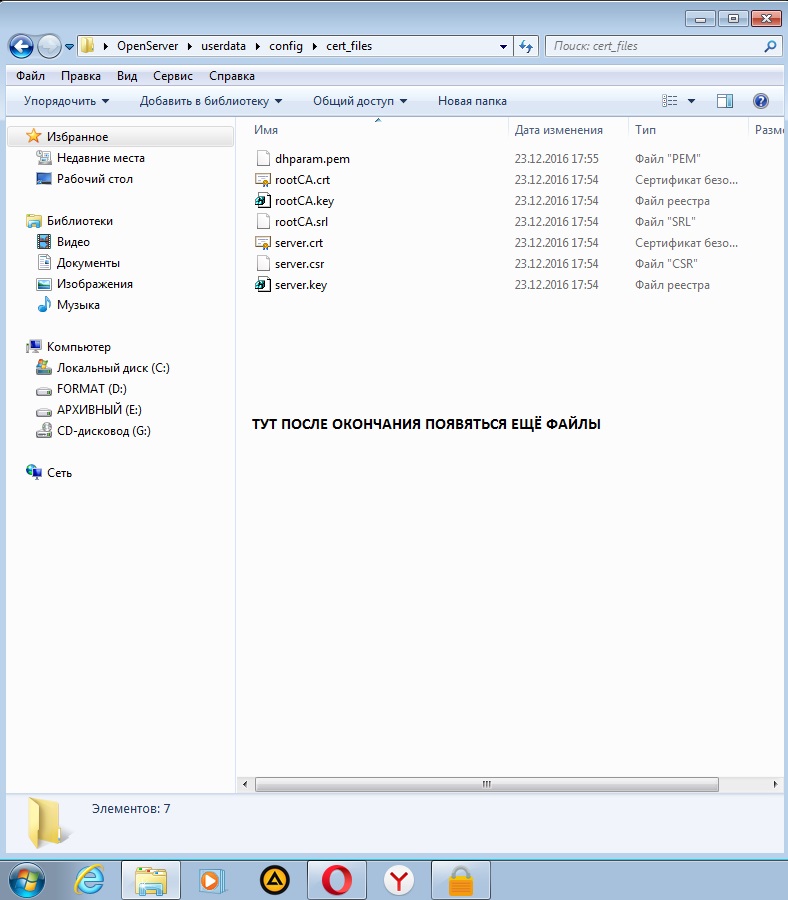

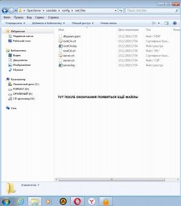

После этого проверяем C:\OSPanel\userdata\config\cert_files, там должны дополнительно появиться 4 файла вида: mydomain.ru-chain.pem, mydomain.ru-chain-only.pem, mydomain.ru-crt.pem, mydomain.ru-key.pem.
