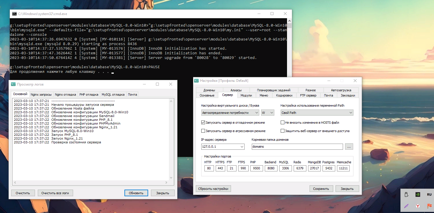

он просто крашится
, так же в логах ничего полезного не оказывается
, выбор самой mysql можно осуществить через скролл мыши, но при запуске самого опен сервера, он просто горит желтым цветом и ничего не меняется
Проблему решил перешел по пути: C:\OSPanel\userdata\MySQL-8.0-Win10 и удалил файлы undo_001 и undo_002. Буду благодарен, если кто объяснить почему возникла проблема такая и причем тут удаленные файлы!
