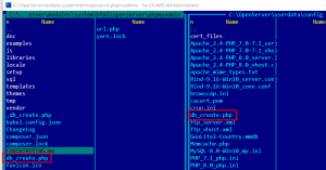

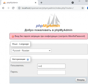

Установил ОС. Следуя инструкции, захожу в ПМА под root с пустым паролем - не пускает.

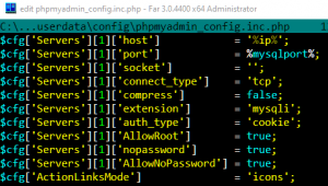

Параметр AllowNoPassword = true, файл db_create.php имеется (кто-то тут советовал). В чем может быть еще причина, что ПМА не пускает без пароля?
