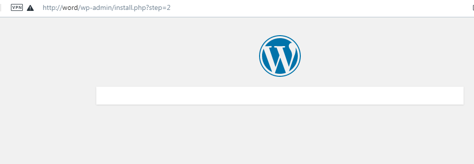

Установка WordPress с шага 1 до шага 2 длится долго по времени. Раньше тоже такого не было - WordPress устанавливался буквально за несколько секунд. Но самое проблемное на шаге 2 – белый экран с логотипом WordPress (изображение прилагаю). На шаге 2, после обновления страницы, WordPress рекомендует добавить в файл wp-config.php следующую запись для исправлений базы данных define('WP_ALLOW_REPAIR', true);. После добавления указанной строки в файл wp-config.php и обновления страницы, WordPress указывает следующие проблемы с таблицами: wp_posts: Table 'word.wp_posts' doesn't exist и так по 5 таблицам.
Удалил базу и папку WordPress. Сделал все заново. Теперь на шаге 2 также белая страница с логотипом, а после обновления страницы – уведомление, что таблицы уже созданы и, возможно, понабиться их очистка. Доступна кнопка войти. Но после ее нажатия и введения пользователя и пароля система не пускает, говорит, что неверные данные, но я точно ввел все верно. Что это все такое? В чем причина? Буду очень признателен, если кто-то подскажет, в чем проблема.
