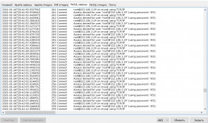

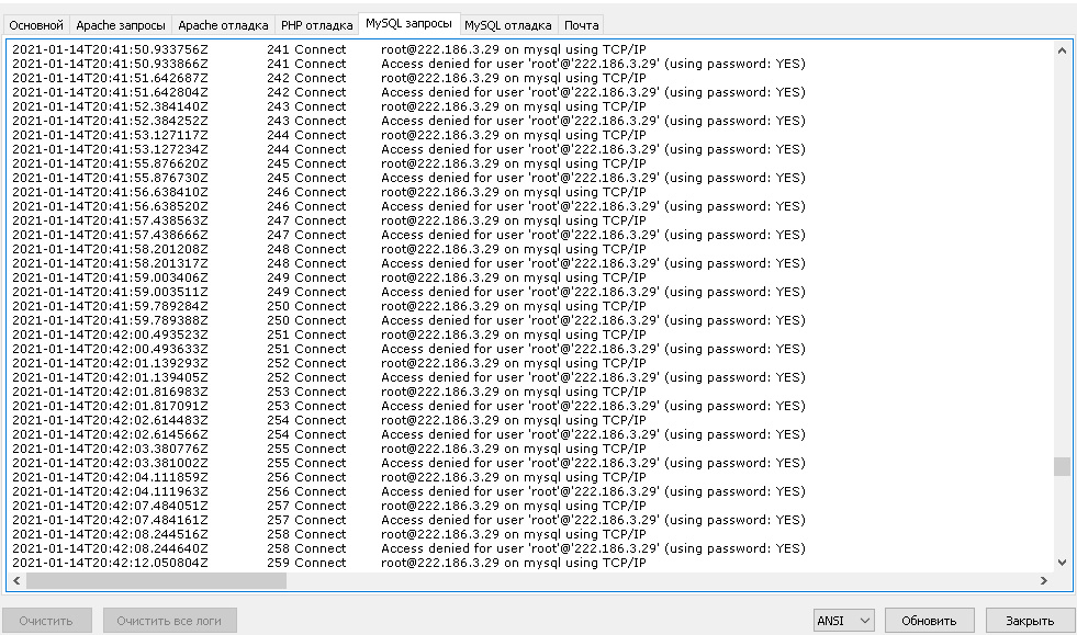

дак сайт не работает если его закрытьSagePointer писал(а): ↑15 янв 2021, 05:57 Лучше не торчать портом MySQL наружу. А если очень надо снаружи подключаться, то запретить все IP кроме выборочных средствами брандмауэра.
дак а как тогда реализовать доступ к сайту из вне если будет только 127.0.0.1 ?SagePointer писал(а): ↑16 янв 2021, 08:24Веб-сервер и база данных расположены физически на разных компьютерах?
Или что мешает подключаться локально по 127.0.0.1, и слушать MySQL только на 127.0.0.1?
Доступ к сайту и доступ к MySQL - разные вещи. Традиционно считается хорошей практикой держать MySQL только на локальном адресе без доступа с внешних адресов (если не требуется обратное). При этом веб-сервер может слушать все адреса и быть доступен откуда угодно, посетителям достаточно доступа только к нему, а всё что внутри уже крутится (базы данных и прочее) не обязательно открывать наружу.
