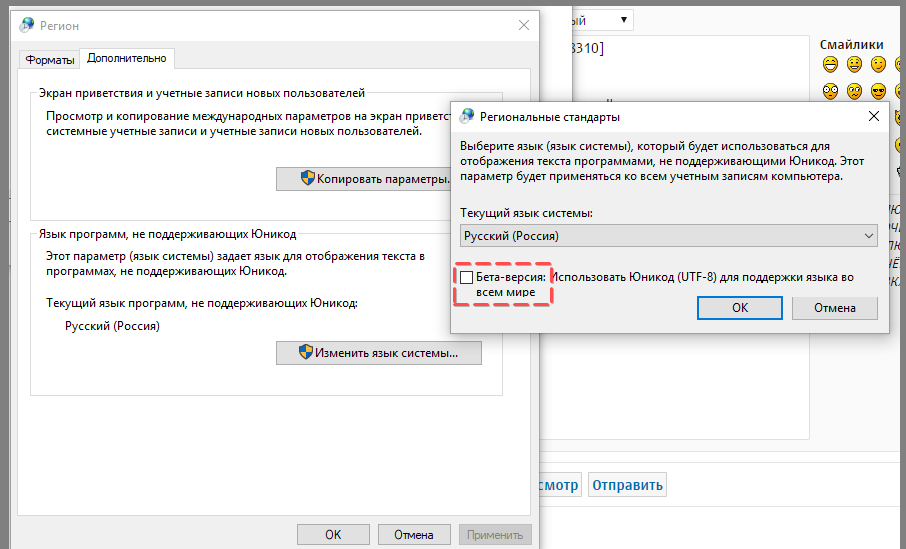

Напугало "чревато". Сделал как вы советовали. Сработало, большое спасибоulukay писал(а): ↑16 июл 2018, 18:06 Ии.. правильно! А вот если бы-вы послушали совет автора в том посте я про - /modules/system/setup-0.bat (от имени администратора) вам-бы не пришлось потом запускатся от админа (что к стате чревато) да и ещё получили бы несколько полезных "плюшек" в добавок, описание которых есть в мануале.

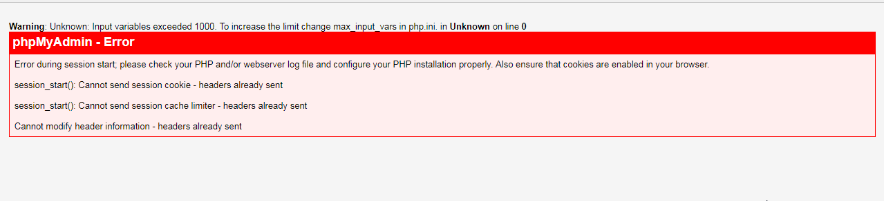

Windows 10 x64 Pro 17692Wadimich писал(а): ↑10 июн 2018, 01:23 Никак не удается запустить OpenServer на Windows 10 x64.
Выставил себе последние версии x64 apache, mysql, php, mongodb.
При запуске сервера временный конфиг сохраняется в UTF-8 With BOM, из-за этого не запускается MySQL сервер. Сам конфиг MySQL вообще не открывался, установка чистая.
Работает, если вручную пересохранить конфиг без BOM, и вручную запустить mysql, но это как-то костыльно.
Антивирус стандартный, папка в игноре.
Как можно побороть проблему?
2018-07-23 14:30:08 0 [Note] c:\ospanel\modules\database\MySQL-5.6\bin\mysqld.exe (mysqld 5.6.38) starting as process 1780 ... 2018-07-23 14:30:08 1780 [Note] Plugin 'FEDERATED' is disabled. 2018-07-23 14:30:08 1780 [Note] InnoDB: Using atomics to ref count buffer pool pages 2018-07-23 14:30:08 1780 [Note] InnoDB: The InnoDB memory heap is disabled 2018-07-23 14:30:08 1780 [Note] InnoDB: Mutexes and rw_locks use Windows interlocked functions 2018-07-23 14:30:08 1780 [Note] InnoDB: Memory barrier is not used 2018-07-23 14:30:08 1780 [Note] InnoDB: Compressed tables use zlib 1.2.3 2018-07-23 14:30:08 1780 [Note] InnoDB: Not using CPU crc32 instructions 2018-07-23 14:30:08 1780 [Note] InnoDB: Initializing buffer pool, size = 128.0M 2018-07-23 14:30:08 1780 [Note] InnoDB: Completed initialization of buffer pool 2018-07-23 14:30:08 1780 [Note] InnoDB: Highest supported file format is Barracuda. 2018-07-23 14:30:08 1780 [Note] InnoDB: 128 rollback segment(s) are active. 2018-07-23 14:30:08 1780 [Note] InnoDB: Waiting for purge to start 2018-07-23 14:30:08 1780 [Note] InnoDB: 5.6.38 started; log sequence number 1626726 2018-07-23 14:30:08 1780 [Note] Server hostname (bind-address): '127.0.0.1'; port: 3306 2018-07-23 14:30:08 1780 [Note] - '127.0.0.1' resolves to '127.0.0.1'; 2018-07-23 14:30:08 1780 [Note] Server socket created on IP: '127.0.0.1'. 2018-07-23 14:30:08 1780 [ERROR] Can't start server: Bind on TCP/IP port: No such file or directory 2018-07-23 14:30:08 1780 [ERROR] Do you already have another mysqld server running on port: 3306 ? 2018-07-23 14:30:08 1780 [ERROR] Aborting 2018-07-23 14:30:08 1780 [Note] Binlog end 2018-07-23 14:30:08 1780 [Note] Shutting down plugin 'partition' 2018-07-23 14:30:08 1780 [Note] Shutting down plugin 'PERFORMANCE_SCHEMA' 2018-07-23 14:30:08 1780 [Note] Shutting down plugin 'INNODB_SYS_DATAFILES' 2018-07-23 14:30:08 1780 [Note] Shutting down plugin 'INNODB_SYS_TABLESPACES' 2018-07-23 14:30:08 1780 [Note] Shutting down plugin 'INNODB_SYS_FOREIGN_COLS' 2018-07-23 14:30:08 1780 [Note] Shutting down plugin 'INNODB_SYS_FOREIGN' 2018-07-23 14:30:08 1780 [Note] Shutting down plugin 'INNODB_SYS_FIELDS' 2018-07-23 14:30:08 1780 [Note] Shutting down plugin 'INNODB_SYS_COLUMNS' 2018-07-23 14:30:08 1780 [Note] Shutting down plugin 'INNODB_SYS_INDEXES' 2018-07-23 14:30:08 1780 [Note] Shutting down plugin 'INNODB_SYS_TABLESTATS' 2018-07-23 14:30:08 1780 [Note] Shutting down plugin 'INNODB_SYS_TABLES' 2018-07-23 14:30:08 1780 [Note] Shutting down plugin 'INNODB_FT_INDEX_TABLE' 2018-07-23 14:30:08 1780 [Note] Shutting down plugin 'INNODB_FT_INDEX_CACHE' 2018-07-23 14:30:08 1780 [Note] Shutting down plugin 'INNODB_FT_CONFIG' 2018-07-23 14:30:08 1780 [Note] Shutting down plugin 'INNODB_FT_BEING_DELETED' 2018-07-23 14:30:08 1780 [Note] Shutting down plugin 'INNODB_FT_DELETED' 2018-07-23 14:30:08 1780 [Note] Shutting down plugin 'INNODB_FT_DEFAULT_STOPWORD' 2018-07-23 14:30:08 1780 [Note] Shutting down plugin 'INNODB_METRICS' 2018-07-23 14:30:08 1780 [Note] Shutting down plugin 'INNODB_BUFFER_POOL_STATS' 2018-07-23 14:30:08 1780 [Note] Shutting down plugin 'INNODB_BUFFER_PAGE_LRU' 2018-07-23 14:30:08 1780 [Note] Shutting down plugin 'INNODB_BUFFER_PAGE' 2018-07-23 14:30:08 1780 [Note] Shutting down plugin 'INNODB_CMP_PER_INDEX_RESET' 2018-07-23 14:30:08 1780 [Note] Shutting down plugin 'INNODB_CMP_PER_INDEX' 2018-07-23 14:30:08 1780 [Note] Shutting down plugin 'INNODB_CMPMEM_RESET' 2018-07-23 14:30:08 1780 [Note] Shutting down plugin 'INNODB_CMPMEM' 2018-07-23 14:30:08 1780 [Note] Shutting down plugin 'INNODB_CMP_RESET' 2018-07-23 14:30:08 1780 [Note] Shutting down plugin 'INNODB_CMP' 2018-07-23 14:30:08 1780 [Note] Shutting down plugin 'INNODB_LOCK_WAITS' 2018-07-23 14:30:08 1780 [Note] Shutting down plugin 'INNODB_LOCKS' 2018-07-23 14:30:08 1780 [Note] Shutting down plugin 'INNODB_TRX' 2018-07-23 14:30:08 1780 [Note] Shutting down plugin 'InnoDB' 2018-07-23 14:30:08 1780 [Note] InnoDB: FTS optimize thread exiting. 2018-07-23 14:30:08 1780 [Note] InnoDB: Starting shutdown... 2018-07-23 14:30:10 1780 [Note] InnoDB: Shutdown completed; log sequence number 1626736 2018-07-23 14:30:10 1780 [Note] Shutting down plugin 'BLACKHOLE' 2018-07-23 14:30:10 1780 [Note] Shutting down plugin 'ARCHIVE' 2018-07-23 14:30:10 1780 [Note] Shutting down plugin 'MRG_MYISAM' 2018-07-23 14:30:10 1780 [Note] Shutting down plugin 'MyISAM' 2018-07-23 14:30:10 1780 [Note] Shutting down plugin 'MEMORY' 2018-07-23 14:30:10 1780 [Note] Shutting down plugin 'CSV' 2018-07-23 14:30:10 1780 [Note] Shutting down plugin 'sha256_password' 2018-07-23 14:30:10 1780 [Note] Shutting down plugin 'mysql_old_password' 2018-07-23 14:30:10 1780 [Note] Shutting down plugin 'mysql_native_password' 2018-07-23 14:30:10 1780 [Note] Shutting down plugin 'binlog' 2018-07-23 14:30:10 1780 [Note] c:\ospanel\modules\database\MySQL-5.6\bin\mysqld.exe: Shutdown completemain
2018-07-23 14:30:07 -------------------------------------------- 2018-07-23 14:30:07 Начало процедуры запуска сервера 2018-07-23 14:30:08 Обновление Hosts файла 2018-07-23 14:30:08 Обновление конфигурации MySQL-5.6 2018-07-23 14:30:08 Обновление конфигурации Sendmail 2018-07-23 14:30:08 Обновление конфигурации PHP-5.5 2018-07-23 14:30:08 Обновление конфигурации PHPMyAdmin 2018-07-23 14:30:08 Обновление конфигурации Apache-2.4 2018-07-23 14:30:08 Запуск MySQL-5.6 2018-07-23 14:30:08 Запуск Apache-2.4 2018-07-23 14:30:08 Проверка состояния сервера 2018-07-23 14:30:45 Не удалось запустить MySQL-5.6 2018-07-23 14:30:45 Сбой запуска! 2018-07-23 14:30:45 -------------------------------------------- 2018-07-23 14:30:45 Начало процедуры остановки сервера 2018-07-23 14:30:45 Остановка системных модулей 2018-07-23 14:30:46 Отключение виртуального диска 2018-07-23 14:30:46 Сервер успешно остановлен за 0,469 секунд!Apache-2.4_errora
[Mon Jul 23 14:30:09.344066 2018] [ssl:warn] [pid 8204:tid 668] AH01909: crop:443:0 server certificate does NOT include an ID which matches the server name [Mon Jul 23 14:30:09.346013 2018] [ssl:warn] [pid 8204:tid 668] AH01909: alternatio:443:0 server certificate does NOT include an ID which matches the server name [Mon Jul 23 14:30:09.346996 2018] [ssl:warn] [pid 8204:tid 668] AH01909: default:443:0 server certificate does NOT include an ID which matches the server name [Mon Jul 23 14:30:09.560862 2018] [ssl:warn] [pid 8204:tid 668] AH01909: crop:443:0 server certificate does NOT include an ID which matches the server name [Mon Jul 23 14:30:09.561832 2018] [ssl:warn] [pid 8204:tid 668] AH01909: alternatio:443:0 server certificate does NOT include an ID which matches the server name [Mon Jul 23 14:30:09.562815 2018] [ssl:warn] [pid 8204:tid 668] AH01909: default:443:0 server certificate does NOT include an ID which matches the server name [Mon Jul 23 14:30:09.602852 2018] [mpm_winnt:notice] [pid 8204:tid 668] AH00455: Apache/2.4.29 (Win32) OpenSSL/1.0.2n configured -- resuming normal operations [Mon Jul 23 14:30:09.602852 2018] [mpm_winnt:notice] [pid 8204:tid 668] AH00456: Apache Lounge VC11 Server built: Nov 6 2017 10:38:49 [Mon Jul 23 14:30:09.602852 2018] [core:notice] [pid 8204:tid 668] AH00094: Command line: 'C:\\ospanel\\modules\\http\\Apache-2.4\\bin\\httpd.exe -d C:/OSPanel/modules/http/Apache-2.4 -f c:\\ospanel\\modules\\http\\Apache-2.4\\conf\\httpd.conf' [Mon Jul 23 14:30:09.605778 2018] [mpm_winnt:notice] [pid 8204:tid 668] AH00418: Parent: Created child process 8596 [Mon Jul 23 14:30:10.445616 2018] [ssl:warn] [pid 8596:tid 616] AH01909: crop:443:0 server certificate does NOT include an ID which matches the server name [Mon Jul 23 14:30:10.447569 2018] [ssl:warn] [pid 8596:tid 616] AH01909: alternatio:443:0 server certificate does NOT include an ID which matches the server name [Mon Jul 23 14:30:10.448546 2018] [ssl:warn] [pid 8596:tid 616] AH01909: default:443:0 server certificate does NOT include an ID which matches the server name [Mon Jul 23 14:30:10.640926 2018] [ssl:warn] [pid 8596:tid 616] AH01909: crop:443:0 server certificate does NOT include an ID which matches the server name [Mon Jul 23 14:30:10.641908 2018] [ssl:warn] [pid 8596:tid 616] AH01909: alternatio:443:0 server certificate does NOT include an ID which matches the server name [Mon Jul 23 14:30:10.641908 2018] [ssl:warn] [pid 8596:tid 616] AH01909: default:443:0 server certificate does NOT include an ID which matches the server name [Mon Jul 23 14:30:10.680965 2018] [mpm_winnt:notice] [pid 8596:tid 616] AH00354: Child: Starting 32 worker threads.В логах mysql пишет, мол mysql сервер уже запущен в 3306 порту. Но такого не может быть. Из локальных серверов у меня только Open Server.
Заранее спасибо за любой ответ.2018-07-23 14:30:08 1780 [ERROR] Can't start server: Bind on TCP/IP port: No such file or directory
