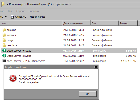

Доброго. Сервер перестал запускаться.( По словам в этот день ПК перезагружался.
вечером сервер перестал запускаться. Удаление папки установки заново не помогло. запуск первичной настройки из папки system так же без результативно. искал в реестре ничего такого не нашел. (может ничего и не храниться там?)
Подскажите как быть?
