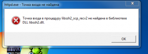

Спасибо Pashik за помощь, есть еще люди на свете. Будиш в Полтаве, заходи.Pashik писал(а):Сделайте скриншот окна с ошибкой и выложите сюда.
Спасибо но если бы вы еще сказали где находятся те файлы "libssh2.dll" и "ssleay32.dll" и где папка bin, было бы очень хорошо.Pashik писал(а):fenix052862, Попробуйте файлы "libssh2.dll" и "ssleay32.dll" переместить (копировать) из папки используемой PHP версии в папку bin.

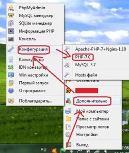

Как уже было сказано:fenix052862 писал(а): Спасибо но если бы вы еще сказали где находятся те файлы "libssh2.dll" и "ssleay32.dll" и где папка bin, было бы очень хорошо.
Папка используемой РНР версии находится в OpenServer/modules/php/РНР-*.*Pashik писал(а):Попробуйте файлы "libssh2.dll" и "ssleay32.dll" переместить (копировать) из папки используемой PHP версии в папку bin используемой версии Apache
