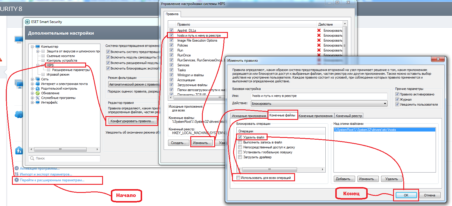

Достаточно долго искал причину ошибки "Нет доступа к файлу hosts". При этом перерыл инет - везде инструкция одна "Запустите под администратором и все у вас будет в шоколаде". К сожалению я из под администратора работаю. Еще один вариант, который везде советуют - изменить владельца файла hosts + дать права на него. Тоже не помогло.
Однако у меня установленный ESET (8.0.304.1) я и изначально подозревал его в том что он защищает файл hosts. Отключение защиты через иконку в трее не помогло. И когда я уже отчаялся и залез в "Файлы журнала" ESET то увидал там упоминание правила "hosts и путь в реестре к нему" - тут то и стало понятно что виноват именно ESET и искать нужна там.
Прилагаю инструкцию по отключению, может кому поможет.
(я не стал удалять файл hosts, а просто в настройках оставил проверку на операцию "удаления" вместо "использовать для всех операций". Однако вы можете его вообще удалить, если хотите. Я то оставил чтобы не забыть что оно там было в пути к файлу написано, а то вдруг включать придется)
