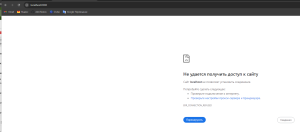

На локалхосте ничего, хотя проект есть, типовой example.local
Ни http://localhost:8080/, http://localhost, https://example.local/ ничего не работает.
Windows Server 2022, настроено RDP включены некоторые компоненты IIS для этого.
