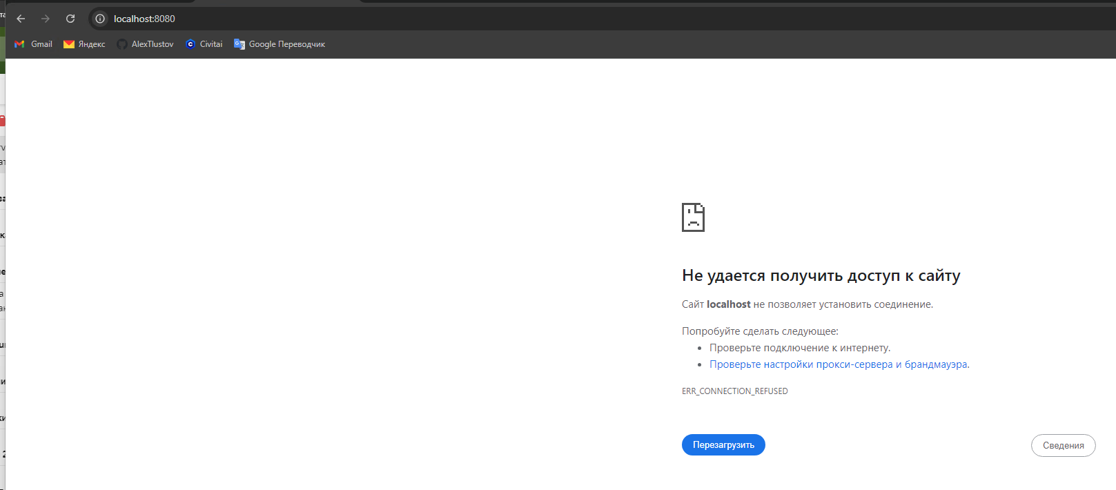

Нужна помощь, не запускается Open Server красным горит в трее.
На локалхосте ничего, хотя проект есть, типовой example.local
Ни http://localhost:8080/, http://localhost, https://example.local/ ничего не работает.
Windows Server 2022, настроено RDP включены некоторые компоненты IIS для этого.

Вот список ошибок из лога:
[2024-08-29 16:07:35] Running PHP-8.1 (default)
(OS 10013)Сделана попытка доступа к сокету методом, запрещенным правами доступа. : AH00072: make_sock: could not bind to address 127.127.126.32:443
AH00451: no listening sockets available, shutting down
AH00015: Unable to open logs
[2024-08-29 16:07:35] Running Nginx-1.26 (default)
nginx: [emerg] bind() to 127.127.126.55:80 failed (10013: An attempt was made to access a socket in a way forbidden by its access permissions)
Пытался сделать и не помогло:
1. в реестре по пути "HKEY_LOCAL_MACHINE\SYSTEM\CurrentControlSet\Services\Tcpip\Parameters" создать DWORD "MaxUserPort" со значением "fffe"
2. освободить порт 443 от процесса System путем созданием в "HKEY_LOCAL_MACHINE\SYSTEM\CurrentControlSet\Services\HTTP" файла NoRun с значением 1 и отключить Start
3. Закрыл все программы и отключить Защитник Windows
4. Запускал от администратора.
