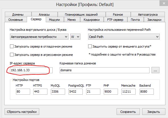

Так как статичный IP моего компьютера "192.168.1.33" мы его и прописываем.. далее нажимаем кнопку "Сохранить", "Open Server" просит перезапустить сервер, нажимаем "Ок"...Если вы хотите открыть доступ только для одной конкретной сети (например локальной), то укажите в настройках программы IP адрес выданный вашему компьютеру в этой сети

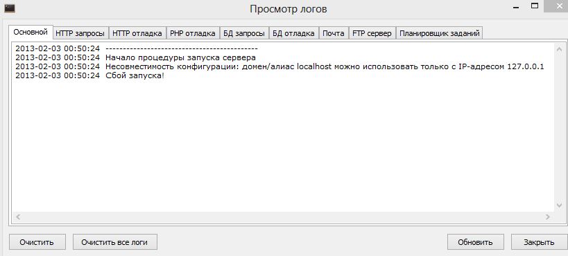

Сервер не запускается, идем в логи и видим: Логично понять куда идти дальше, идем в мануал:

решение "Проблемы 1":
Нужно папку "localhost" находящуюся в "D:\OpenServer_4.7.6\domains\localhost", переименовать например в "mylocalhost". Далее делаем "рестарт сервера", сервер запущен!

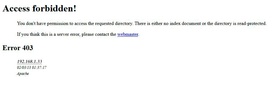

Если обращаемся по IP "http://192.168.1.33" к локальному компьютеру, то всегда получаем: Проблема 2

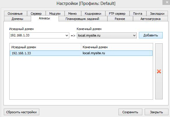

Проблема 3
Как я могу достучаться до сайта "local.mysite.ru" находящегося в локальной сети, например с планшета под управлением "Android" или "iOS"?
Работая с "Denver(ом)", достаточно было на любом устройстве, находящемся в локальной сети, ввести "http://192.168.1.33/local.mysite.ru". (это как рабочий пример).
Решение?
