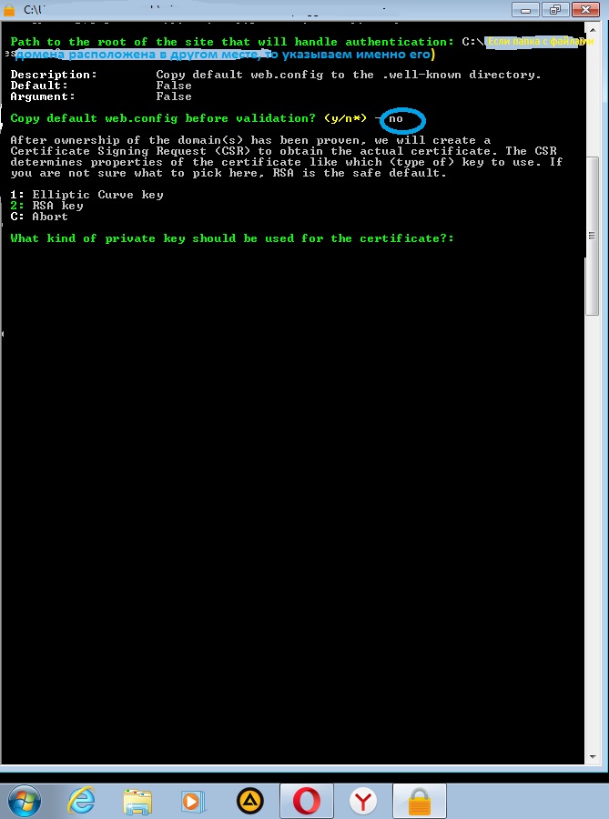

How would you like prove ownership for the domain(s)?:
1: [http-01] Save verification files on (network) path
Path to the root of the site that will handle authentication:
C:\OSPanel\domains\mydomain.ru
(Если папка с файлами домена расположена в другом месте, то указываем именно его)
Copy default web.config before validation? (y/n*)
no (этот файл относится к IIS, а у нас апач/nginx)

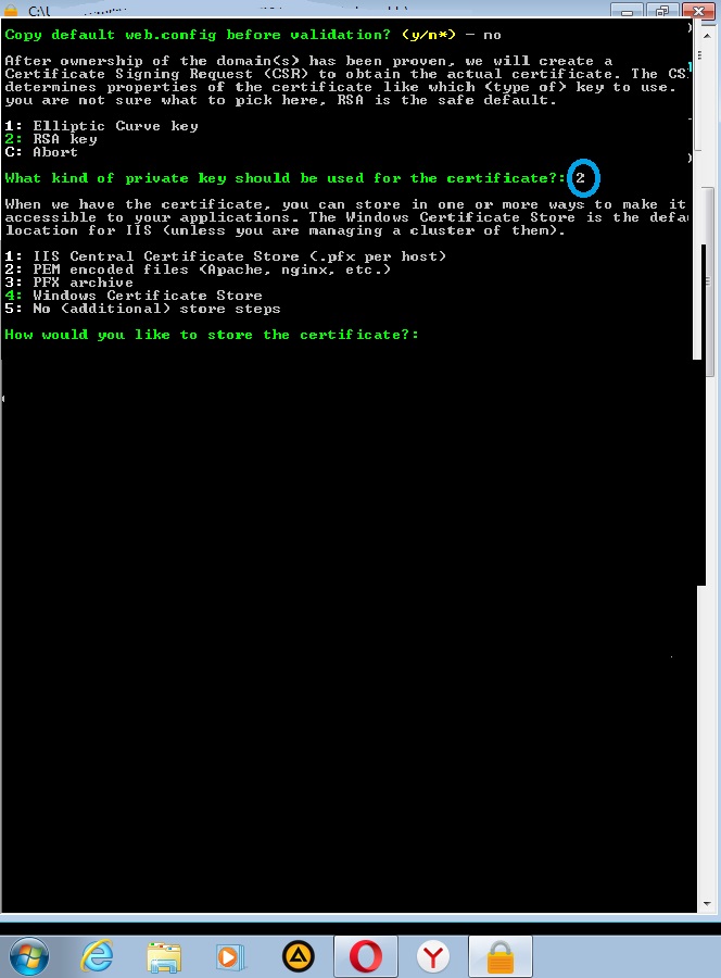

What kind of private key should be used for the certificate?:
2: RSA key
(или можем выбрать Elliptic Curve key, если не нужна поддержка древних браузеров и хочется более современной криптографии на эллиптических кривых, может работать не везде)

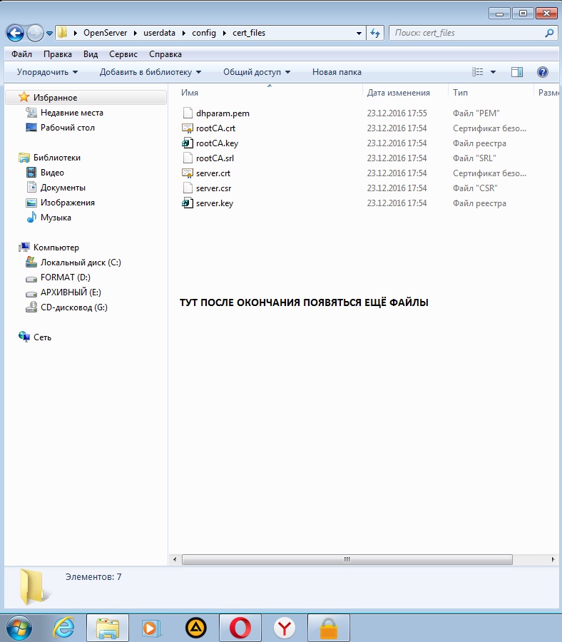

How would you like to store the certificate?:
2: PEM encoded files (Apache, nginx, etc.)

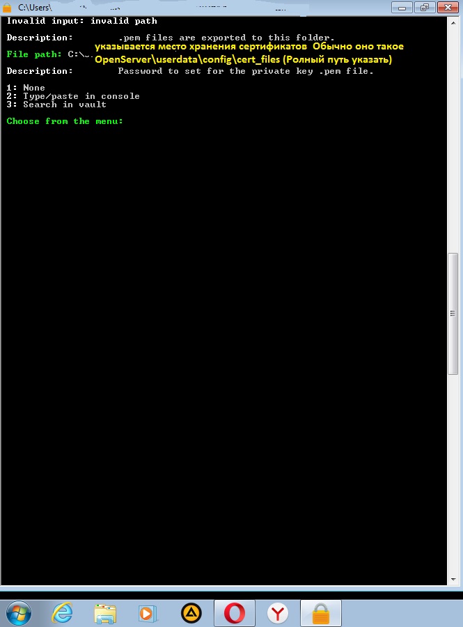

File path:
C:\OSPanel\userdata\config\cert_files
(вы можете выбрать свой путь для хранилища сертификатов, но коли в OpenServer уже есть для них папка cert_files - логичнее хранить там же, да и проще конфиги редактировать).
Password to set for the private key .pem file. Choose from the menu:
1. None

После этого проверяем C:\OSPanel\userdata\config\cert_files, там должны дополнительно появиться 4 файла вида: mydomain.ru-chain.pem, mydomain.ru-chain-only.pem, mydomain.ru-crt.pem, mydomain.ru-key.pem.
