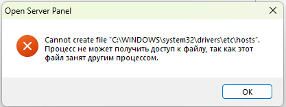

Часто ловил эту ошибку, после чего в трее был жёлтый флажок, который не реагировал на нажатия. Приходилось убивать процесс через диспетчер задач и перезапускать OpenServer
Сейчас понял в чём дело.
Я обычно запускаю сначала NetBeans, и сразу запускаю OpenServer
NetBeans занимает файл hosts на момент запуска, вероятно тоже в него что-то пишет. В этот момент
OpenServer тоже пытается открыть hosts, не может и намертво зависает.
Проблема не в самой ошибке, а в том, что OpenServer зависает и нужно убивать процесс.
