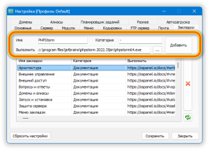

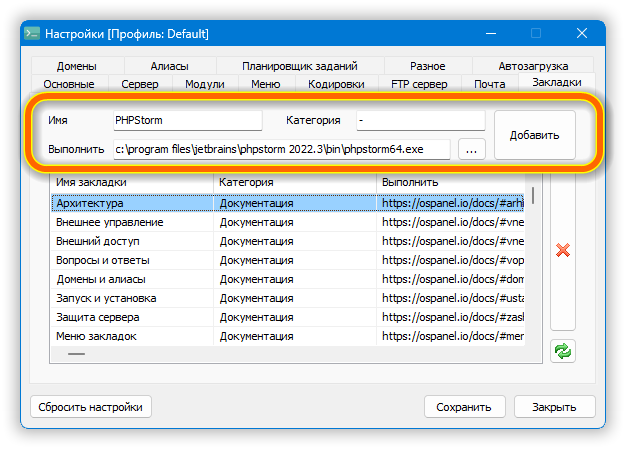

Здравствуйте, у меня проблема с вставкой установленных программ в программы. Это установленные программы, а не портативные. Как я могу их добавить? Я не понимаю этого в документации. Есть ли подробный учебник? Это нужно делать не через ярлыки, а в виде закладок. Но как именно, я не понимаю. Спасибо
Открываете настройки, переходите на вкладку «Закладки», указывайте название программы (это будет заголовок пункта меню), категорию, путь к exe-файлу, нажимаете «добавить» и «сохранить».
