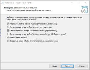

Как-то давно пользовался OpenServer'ом и такого не видел.
Просмотря документацию, в которой информации по данному вопросу отсутствует,
"Покуря" форум на наличие ответов нашел ответ только один. Остальные остались не отвеченными.
Что-то я продублирую из того, что удалось найти. Однако, подтверждению или опровержению буду очень рад.
- Разрешить запись в файл HOSTS для всех пользователей
Если убрать галочку останется только текущий пользователь? - Оптимизировать настройки Windows - что это?
 - Оптимизация сетевого стека - что это?
 - Оптимизировать настройки windows для работы с SSD - что это?
Верно ли следующее:
Взял с данного же форума отсюда:1. Активация TRIM.
2. Отключение имен в формате MS-DOS (8.3).
3. Отключение Prefetch
4. Отключение Superfetch
5. Отключение очистки файла подкачки перед выключением системы
6. Отключение увеличенного системного кэша
https://ospanel.io/forum/viewtopic.php?p=29675&hilit=prefetch#p29675 - Что делать в случае удаления OpenServer, что бы откатиться на такую же систему как при установке?
Думаю, после полной расшифровки это будет уже более понятно.
- Будет супер добавить расшифровку в документацию и в установщик.
Админу бесконечного чаю и печенек!
Пикча Или ссылка,если не загрузится.
https://prnt.sc/3aZ4OLsBpRBD
