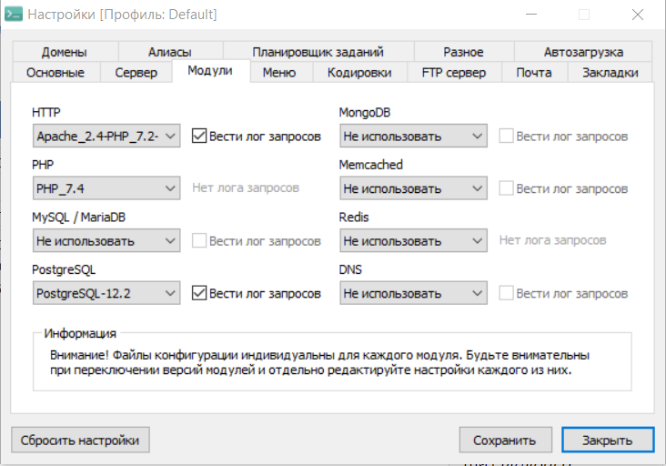

Нужно активировать расширение pgsql в конфиге php, по умолчанию оно отключено.raven128 писал(а): ↑13 мар 2021, 09:29 при попытке запуска phpPgAdmin выводится такое сообщение - "Your PHP installation does not support the pgsql module. You will need to install, enable, or compile it to use phpPgAdmin". залез в панель управления на вкладку "модули", посмотрел версию PHP, открыл в соотв. каталоге php.ini, раскомментировал модуль pgsql, перезапустил сервер - не помогает.
Уже много лет как там всё это расписано:raven128 писал(а): ↑13 мар 2021, 09:48 так, проблема устранена. оказывается (кто бы мог подумать), редактировать надо конфиги, которые лежат в userdata/config, а не в modules/PHP*. буду знать...
P.S. хорошо бы в документации обозначить, где именно править конфиги нужно для получения желаемых результатов.
