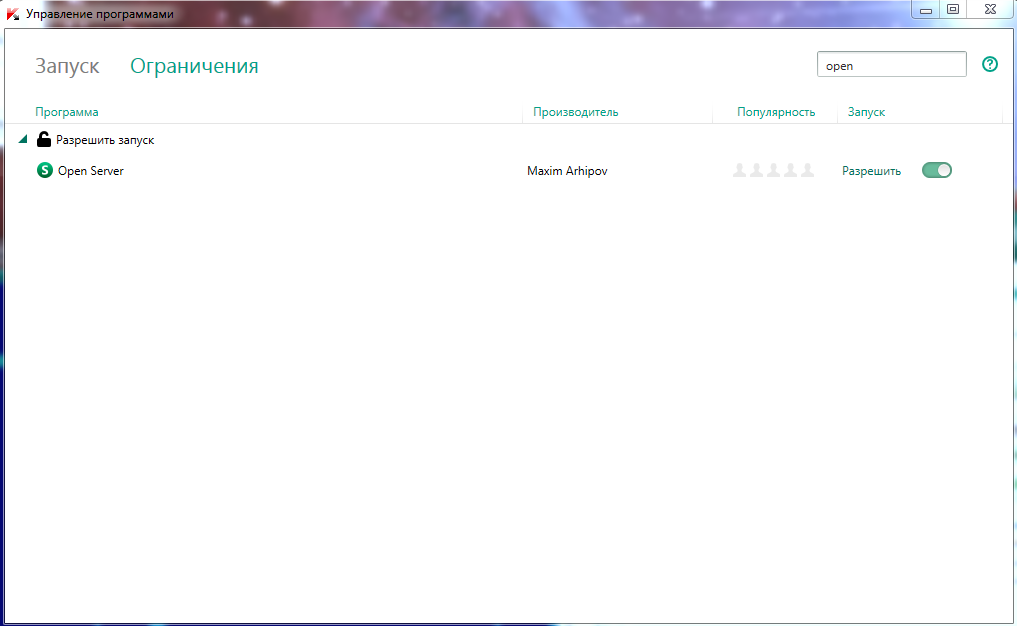

Yodo780
Сообщения: 5
C нами: 3 года 4 мес
Непрочитанное сообщение Yodo780 » 15 дек 2014, 13:05
Максим писал(а):Yodo780, какой тот же? HOSTS файл недоступен для записи? Вы либо не выполняли пункт меню Первый запуск в версии 5.2.1, либо антивирус всё равно оставляет включённым модуль самозащиты (включая защиту HOSTS файла) даже при выключении.
Первый пункт выполнял "установка MS VC++ и патчей". В KIS всё разрешено.
