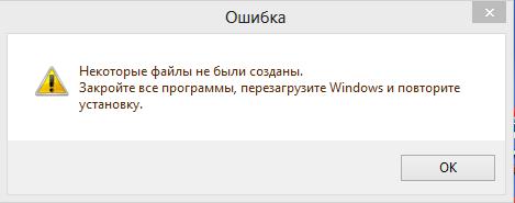

Добрый день!
У меня проблема с самого начала использования сервиса Open Server. После закачки самораспаковывающегося архива open_server_4_7_6_full.exe. (На компьютере ОС Windows 8)
Запустил этот файл от имени администратора. В конце хода извлечения файлов в папку назначения, появляется такое сообщение с ошибкой:
«Некоторые файлы не были созданы. Закройте все программы, перезагрузите Windows и повторите установку.»
Удалил все приложения из автозапуска, даже антивирус. После перезагрузки процесс повторил, но проблема осталась.Такую операцию провел не один раз.
Заново скачал архив. Но все напрасно...

mykola1943 писал(а):Добрый день!
И что вам мешает прочесть те сообщения, которые вам красным цветом показаны в самом окне распаковщика? Или вы привыкли кнопку OK нажимать и сразу бежать на форум? Вы же не могли их неувидеть. Если бы вы их прочитали, то там ясно написано, что длина пути для распаковки слишком большая, нужно распаковать архив в папку с более коротким именем или более высокого уровня. Вы наверное распаковываете архив в подпапку типа: /dadad_server_lalala/ssssss/sssdfff/ggetwetggg/openserver/ отсюда и проблема.

Непрочитанное сообщение mykola1943 » 01 фев 2013, 21:42
Никаких разноцветных сообщений не наблюдалось. Только была по умолчанию предложена папку для извлечения файлов.

mykola1943 писал(а):Никаких разноцветных сообщений не наблюдалось. Только была по умолчанию предложена папку для извлечения файлов.
Ну тогда вы нам тут сказки рассказываете, потому что архиватор в конце распаковки пишет в окошке полностью всю статистику, включая те файлы, которые не были созданы, причем он выделяет эти строки красным цветом.
Да, и это не суть важно, увидели вы сообщение красным цветом или нет, не имеет значения. Я вам уже подсказал в чем проблема - в глубине подпапок, а точнее длинный путь у распаковки. Распакуйте в корень диска, а потом уже скопируйте папку куда требуется.

Непрочитанное сообщение mykola1943 » 01 фев 2013, 23:48
:roll: Спасибо автору! Все получилось. Сервер работает нормально. Извините за причиненные хлопоты.
Пока вопросов нет. Успехов Вам!

TBIKC
Сообщения: 7
C нами: 5 лет 8 мес
Непрочитанное сообщение TBIKC » 17 фев 2013, 22:12
Пользуюсь давно на pc, решил установить на нетбук
И при запуске вылетает следующая ошибка
cannot create file C:\Windows\system32\drivers\etc\hosts
Уже и права дал и что только не делал, не хочет работать
И кстате после этой ошибки в трее значок ни на что не отвечает, приходится через диспетчер задач закрывать
win7 x64
