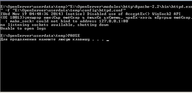

2014-11-19 04:56:12 -------------------------------------------- 2014-11-19 04:56:12 Начало процедуры запуска сервера 2014-11-19 04:56:12 Не удалось удалить папку E:\OpenServer\userdata\temp\ 2014-11-19 04:56:12 Обновление конфигурации MySQL-5.5 2014-11-19 04:56:12 Обновление конфигурации Sendmail 2014-11-19 04:56:12 Обновление конфигурации PHP-5.3 2014-11-19 04:56:12 Обновление конфигурации PHPMyAdmin 2014-11-19 04:56:12 Обновление конфигурации Apache-2.2 2014-11-19 04:56:12 Запуск MySQL-5.5 2014-11-19 04:56:12 Запуск Apache-2.2 2014-11-19 04:56:12 Проверка состояния сервера 2014-11-19 04:56:23 Не удалось запустить Apache-2.2 2014-11-19 04:56:23 Сбой запуска! 2014-11-19 04:56:23 -------------------------------------------- 2014-11-19 04:56:23 Начало процедуры остановки сервера 2014-11-19 04:56:23 Остановка системных модулей 2014-11-19 04:56:24 Отключение виртуального диска 2014-11-19 04:56:24 Веб-сервер успешно остановлен!При этом, если поставить в настройках портов http:82, то все запускается. Но не достучаться - везде Connection refused
