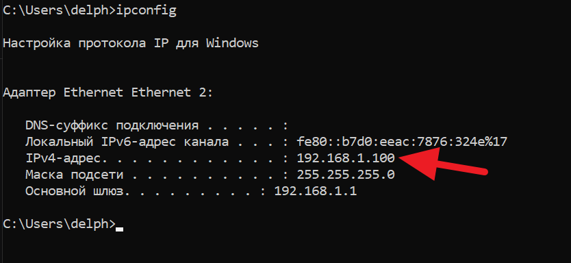

Да не нужно пробовать оба варианта. Нужно посмотреть ВАШ РЕАЛЬНЫЙ адрес.
Нажмите Win+R
Введите cmd
Откроется консоль
Введите ipconfig
B увидите адрес, который вы должны использовать у себя.
