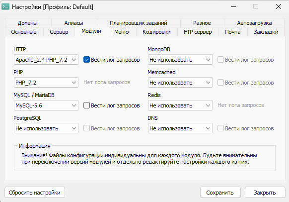

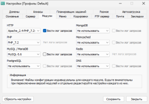

При запуске сервера, ошибка:
Флажок начинает гореть желтым и панель сервера не реагирует.
Пробовал создавать новый файл hosts, менял права на доступ, но увы ничего не помогает. Антивирусников нет. В чем может быть проблема?![]()

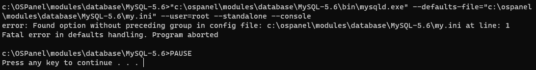

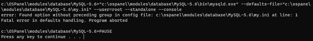

error: Found option without preceding group in config file: c:\ospanel\modules\database\MySQL-5.6\my.ini at line: 1 Fatal error in defaults handling. Program abortedЯ попробовал сбросить настройки и выдалась ошибка:
is not valid integer valueА потом и вовсе все зависло. Я отключил через диспетчер процесс сервера и попробовал заново запустить и выдалась ошибка:
