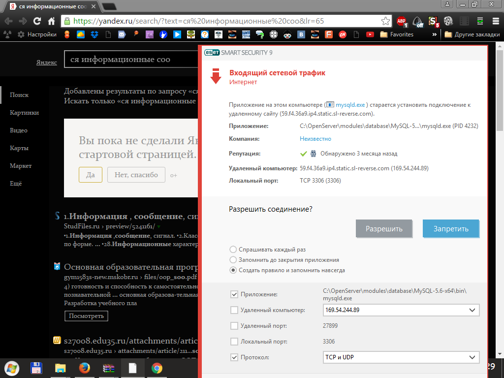

я чего то недопонимаю=объясните мне пжлст
не обращал внимания пока не переставил/сбросил профиль фаервола
MYSQL ломицо не известно куды
пишу правило (запрет для приложения<тудым и сюдым>)
после этого сайт не видит,
правило удаляю=сайт видно
но если инет физически отключаю(провод вытаскиваю)=локальный сайт видно
что не так?и куды лезет мускул?
SOTVM, ваш фаервол с кривым переводом на русский язык. Это не MySQL ломится куда-то, это с удалённого IP пытаются подключиться к вашему MySQL. Скорее всего это обычный вирусный бот-сканер, который ищет уязвимые компьютеры с открытым портом 3306. Я уже много раз говорил - закрывайте порт 3306 для доступа снаружи, если вам такой доступ не требуется.
в том то и дело,что если я ставлю правило запрета трафика для приложения mysqld.exe ,
то соответственно не работает ,что я не так делаю?
(отключал правила вообще чтобы разобраться/настроить
и видимо что то хотели внедрить
я не "параною" ☺, я просто разобраться/понять хочу
а к open-server у меня притензий нет
SOTVM, судя по последнему скриншоту ваш компьютер уже заражен. А что касается запрета, то нужно ограничивать только внешний трафик, а локальный нужно разрешить, тогда всё будет работать.

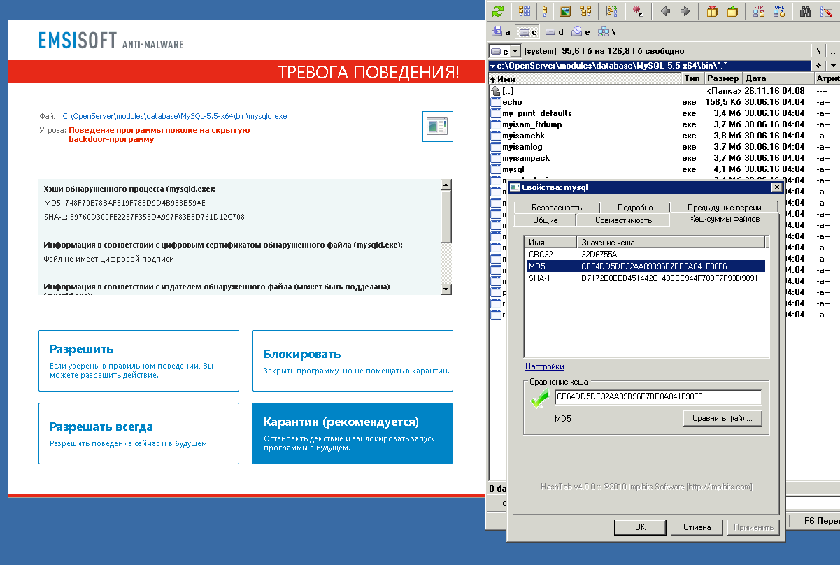

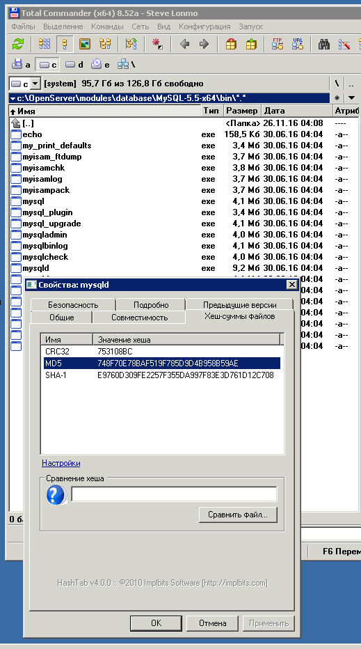

MD5 суммы меняются? Откуда быкдор лезет при запуске этого файла?
VirusTotal проверерив данный файл ничего не нашел. Откуда тогда такая активность?
да действительно поторопился с MD5, там всё ровно.
А как же всё таки про быкдор? почему данное срабатывание идет если файл не изменен и аутентичный вашему оригинальному?
ESET на другой машине так же кичит про ботнет при активации данного файла. В чем прикол?
