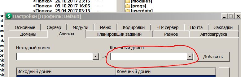

Специально решил переименовать попробовать в цифры и попробовать что там у вас не получается.Akson писал(а):Пол дня разбирался... Почему папка домена (конечного домена) не может быть циферной. У меня были циферные типа 001 002 003...и их не видел сервер - никак не назначались алиасы (не было выбора). В итоге когда уже бесить стал, добавил по букве к именам папок - и все сразу заработало. Но мне неудобно так. Неужели нельзя папки сайтов именовать просто цифрами?
Все работает и все замечательно видеться в алиасах.
Просто вы не правильно подходите к задаче а именно, если вы назначите папку для домена и в ней не будет . [точки], ваш домен будет считаться доменом верхнего уровня (пример: ru, org, net, com, in и так далее) соответственно если вы даете имя папки как 001 или 126 или 65 и т.д. это будет считаться доменом верхнего уровня, но по спецификации имена доменов верхнего уровня, не могут в себе содержать цифирное выражение, только буквенное!!!
Соответственно вам цифирный домен можно назначить только Второго уровня!!! А именно 001.com или 6545.net или 0003.ru и т.д.
Поняли теперь в чем ошибка Ваша?
