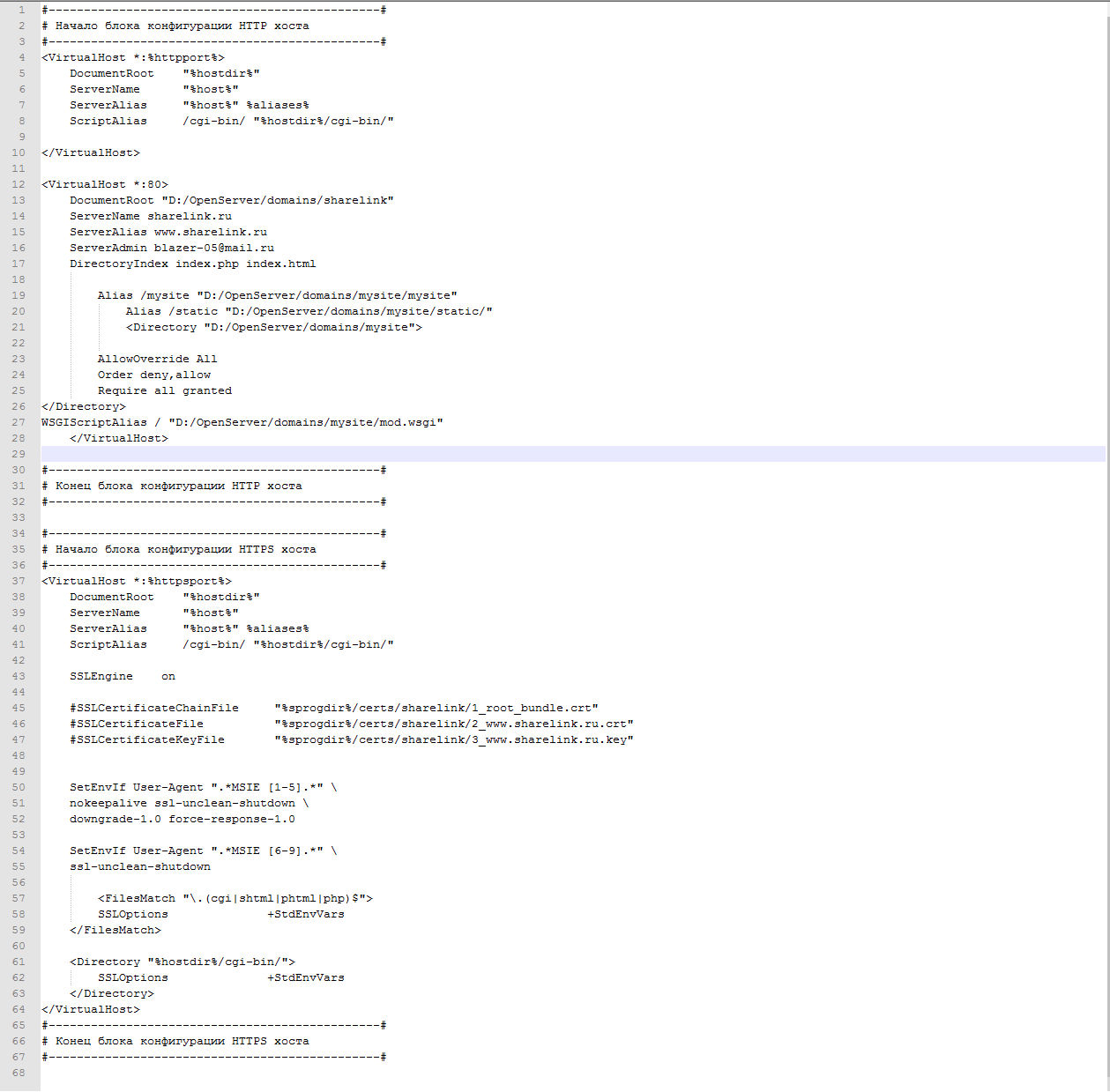

под apache. Стоит у меня openserver 5.2.2, апач 2.4wormen86 писал(а):blazer-05, ты под какой сервер ssl хочешь поставить?
apache отладка имеется в виду?wormen86 писал(а):> когда эти строки закоментированы, то пишет ваше соединение не защищено и перечеркнуто красным.
там стоит самоподписной сертификат, уже был ответ где-то на форуме, что для локальной машины, нет необходимости где-то его покупать/делать
это лог HTTP запросов,это не то, еще есть лог самого сервера
В .htaccess у меня прописано это правилоwormen86 писал(а):blazer-05, вот тут написано как установить SSL на apache
http://firstwiki.ru/index.php/%D0%A3%D1 ... 0%B5%D0%BD
http://www.ssl.ua/info/howto/install/apache
у вас все параметры так же прописаны?
исходя из лога, у вас в .htaccess прописан редирект на протокол http, в результате чего у вас вкладка падает из-за постоянных редиректов с одного протокола на другой
ТОлько апач, вот скрин apache2.4_vhost.confwormen86 писал(а):blazer-05, еще вопрос
вы используете только apache? если да, то скиньте полный конфиг от apache
если у вас связка apache+nginx, то сертификаты на nginx надо ставить
