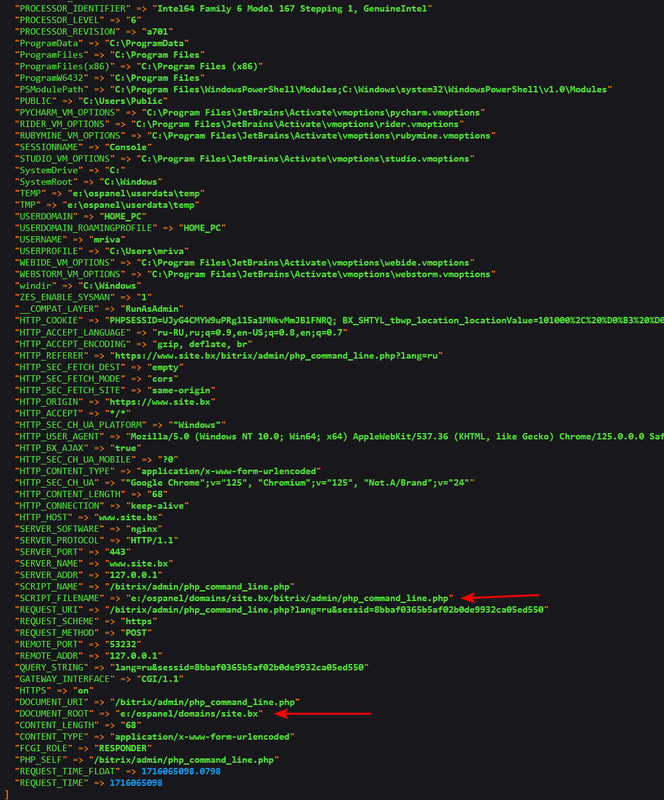

Если работать напрямую через nginx в файловых путях не соблюдается регистр пути папок и файлов.

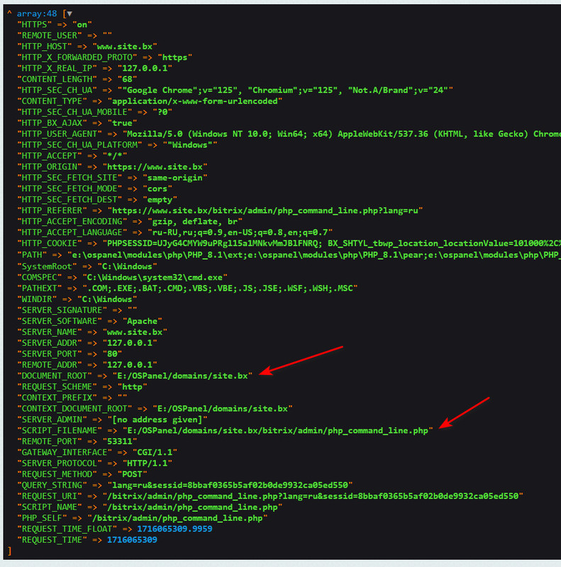

Если в связке Apache+nginx то соблюдаются.
nginx
apache+nginx
В тоже время сам php выдает пути (__DIR__,__FILE__) с соблюдением регистра независимо от того в какой связке работает сервер.
Этот разброс в свою очередь вызывает ряд проблем скриптов. Там где например нужно определить абсолютный путь до папки или файла и сделать его относительным по отношению к корневой папке сайта.
Банально не получается сделать замену строки так как php выдает путь с соблюдением регистра, а DOCUMENT_ROOT если на nginx то он весь в нижнем регистре.
Подскажите как быть.. или вечно жить на apache+nginx на windows.
