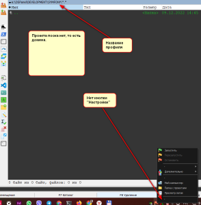

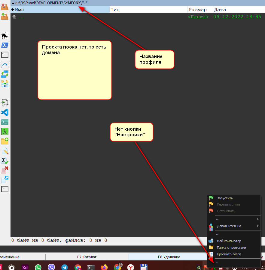

Здравствуйте, Максим. Знаю что 5-я версия OSP больше не будет развиваться и обновляться. Но нашел такую ошибку. И может вы захотите ее исправить.
При создании пустого профиля без проекта разъезжается меню в трее. После чего невозможно зайти в настройки и приходится ручками править файл профиля чтобы переназначить на другой. Прилагаю скрин для большей ясности проблемы.
Это происходит когда выключен автопоиск доменов, так как в этом случае я могу просто создать папку и перезагрузить сервер. Если я создаю домены через настройки то возникает данная проблема.
