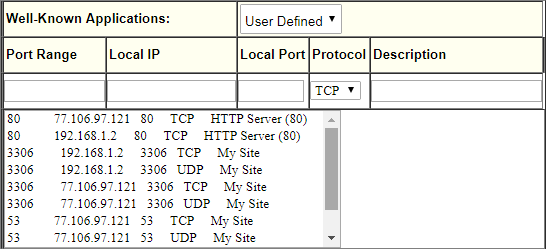

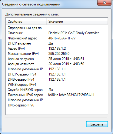

Всех приветствую. Столкнулся с проблемой, подключил старенький роутер и теперь никто из знакомых не может зайти на сайт(Форум) Порты открыл, сам зайти могу, так как стоит на стационарном компьютере. Если вставить провод напрямую, то на сайт могут заходить все. Домен платный. IP адрес получает запросы автоматически так же статический IP адрес.
