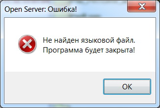

Имелась ввиду вот эта ошибка - не звуковой а языковойМаксим писал(а):Kostyauu, Ого. А может ещё говорит что не найдена порнуха с Памелой Андерсон? Open Server не выдаёт таких сообщений.
