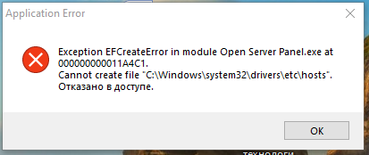

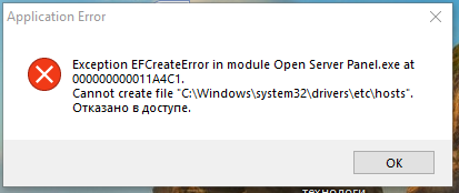

переустановила, включила галочку "не вносить изменения в hosts", запустился, но в результате не запускается ни один мой проект, кроме проекта lokalhost, в папке проектов есть всё, но созданные пректы не запускаются.Myriada писал(а): ↑03 мар 2023, 02:29 вообще не понимаю что делатьсразу на запускался из-за hosts.перепробовала все способы - результат один и тот же - нет доступа к hosts. Запускался при условии галочки не вносить изменения в hosts. Перезаписала hosts и ничего не изменилось. Потом вернула старый файл на место и теперь вообще не запускается OS и выкидывает вот с таким сообщением. Теперь даже в настройки не могу зайти.
без hosts проекты не запускаются(((
Myriada, cкачайте и установите это не отключая галочки: https://github.com/OSPanel/SystemPrepar ... _2_6_3.exeMyriada писал(а): ↑03 мар 2023, 02:29 вообще не понимаю что делатьсразу на запускался из-за hosts.перепробовала все способы - результат один и тот же - нет доступа к hosts. Запускался при условии галочки не вносить изменения в hosts. Перезаписала hosts и ничего не изменилось. Потом вернула старый файл на место и теперь вообще не запускается OS и выкидывает вот с таким сообщением. Теперь даже в настройки не могу зайти.
Это нормально, так и должно быть. Раз вы отключили работу с HOSTS в программе, то вы сами должны вручную вносить изменения в этот файл, но не сделали этого.
возможно:
webresurs писал(а): ↑03 мар 2023, 19:22возможно:
- антивирус или ему подобные блокирует запись...
- файл hosts установлен атрибут только чтение...
- или еще что... поиск вам в помощь
блокнотом меняется?, пропишите свои сайты ручками :
127.0.0.1 domen.moy
127.0.0.1 domen2.moy
и т.д...
- domen.moy и domen2.moy - меняете на свои...
