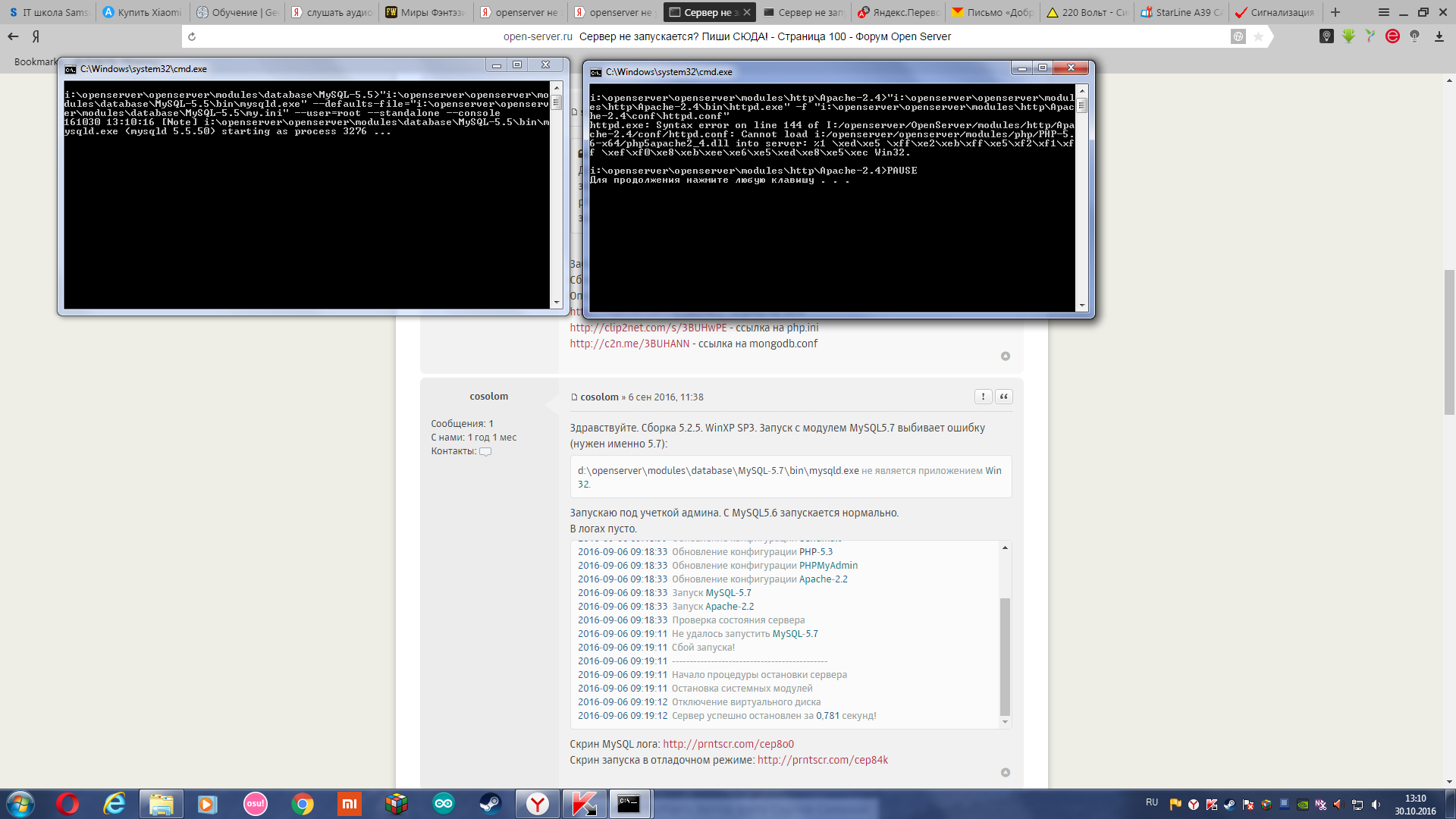

d:\openserver\modules\database\MySQL-5.7\bin\mysqld.exe не является приложением Win32.Запускаю под учеткой админа. С MySQL5.6 запускается нормально.
2016-09-06 09:18:33 -------------------------------------------- 2016-09-06 09:18:33 Начало процедуры запуска сервера 2016-09-06 09:18:33 Обновление Hosts файла 2016-09-06 09:18:33 Обновление конфигурации MySQL-5.7 2016-09-06 09:18:33 Обновление конфигурации Sendmail 2016-09-06 09:18:33 Обновление конфигурации PHP-5.3 2016-09-06 09:18:33 Обновление конфигурации PHPMyAdmin 2016-09-06 09:18:33 Обновление конфигурации Apache-2.2 2016-09-06 09:18:33 Запуск MySQL-5.7 2016-09-06 09:18:33 Запуск Apache-2.2 2016-09-06 09:18:33 Проверка состояния сервера 2016-09-06 09:19:11 Не удалось запустить MySQL-5.7 2016-09-06 09:19:11 Сбой запуска! 2016-09-06 09:19:11 -------------------------------------------- 2016-09-06 09:19:11 Начало процедуры остановки сервера 2016-09-06 09:19:11 Остановка системных модулей 2016-09-06 09:19:12 Отключение виртуального диска 2016-09-06 09:19:12 Сервер успешно остановлен за 0,781 секунд!Скрин MySQL лога: http://prntscr.com/cep8o0
2016-10-18 09:59:30 -------------------------------------------- 2016-10-18 09:59:30 Начало процедуры запуска сервера 2016-10-18 09:59:32 Обновление Hosts файла 2016-10-18 09:59:32 Обновление конфигурации MySQL-5.5 2016-10-18 09:59:32 Обновление конфигурации Sendmail 2016-10-18 09:59:32 Обновление конфигурации PHP-5.3 2016-10-18 09:59:32 Обновление конфигурации PHPMyAdmin 2016-10-18 09:59:32 Обновление конфигурации Apache-2.2 2016-10-18 09:59:32 Запуск MySQL-5.5 2016-10-18 09:59:32 Запуск Apache-2.2 2016-10-18 09:59:32 Проверка состояния сервера 2016-10-18 10:00:05 Не удалось запустить Apache-2.2 2016-10-18 10:00:05 Сбой запуска! 2016-10-18 10:00:05 -------------------------------------------- 2016-10-18 10:00:05 Начало процедуры остановки сервера 2016-10-18 10:00:05 Остановка системных модулей 2016-10-18 10:00:06 Отключение виртуального диска 2016-10-18 10:00:06 Сервер успешно остановлен за 0,687 секунд!Вот mysql отладка
161018 9:59:32 [Note] c:\openserver\modules\database\MySQL-5.5\bin\mysqld.exe (mysqld 5.5.50) starting as process 2404 ... 161018 9:59:32 [Note] Plugin 'FEDERATED' is disabled. 161018 9:59:32 InnoDB: The InnoDB memory heap is disabled 161018 9:59:32 InnoDB: Mutexes and rw_locks use Windows interlocked functions 161018 9:59:32 InnoDB: Compressed tables use zlib 1.2.3 161018 9:59:32 InnoDB: Initializing buffer pool, size = 128.0M 161018 9:59:32 InnoDB: Completed initialization of buffer pool InnoDB: The first specified data file c:\openserver\userdata\MySQL-5.5\ibdata1 did not exist: InnoDB: a new database to be created! 161018 9:59:32 InnoDB: Setting file c:\openserver\userdata\MySQL-5.5\ibdata1 size to 10 MB InnoDB: Database physically writes the file full: wait... 161018 9:59:33 InnoDB: Log file .\ib_logfile0 did not exist: new to be created InnoDB: Setting log file .\ib_logfile0 size to 64 MB InnoDB: Database physically writes the file full: wait... 161018 9:59:34 InnoDB: Log file .\ib_logfile1 did not exist: new to be created InnoDB: Setting log file .\ib_logfile1 size to 64 MB InnoDB: Database physically writes the file full: wait... InnoDB: Doublewrite buffer not found: creating new InnoDB: Doublewrite buffer created InnoDB: 127 rollback segment(s) active. InnoDB: Creating foreign key constraint system tables InnoDB: Foreign key constraint system tables created 161018 9:59:36 InnoDB: Waiting for the background threads to start 161018 9:59:37 InnoDB: 5.5.50 started; log sequence number 0 161018 9:59:37 [Note] Server hostname (bind-address): '127.0.0.1'; port: 3306 161018 9:59:37 [Note] - '127.0.0.1' resolves to '127.0.0.1'; 161018 9:59:37 [Note] Server socket created on IP: '127.0.0.1'. 161018 9:59:37 [Note] Event Scheduler: Loaded 0 events 161018 9:59:37 [Note] c:\openserver\modules\database\MySQL-5.5\bin\mysqld.exe: ready for connections. Version: '5.5.50' socket: '' port: 3306 MySQL Community Server (GPL) 161018 10:00:05 [Note] c:\openserver\modules\database\MySQL-5.5\bin\mysqld.exe: Normal shutdown 161018 10:00:05 [Note] Event Scheduler: Purging the queue. 0 events 161018 10:00:05 InnoDB: Starting shutdown... 161018 10:00:06 InnoDB: Shutdown completed; log sequence number 1595675 161018 10:00:06 [Note] c:\openserver\modules\database\MySQL-5.5\bin\mysqld.exe: Shutdown completeБрандмауер и антивирус выключены но все равно

2016-10-30 13:03:52 -------------------------------------------- 2016-10-30 13:03:52 Начало процедуры запуска сервера 2016-10-30 13:03:52 Обновление Hosts файла 2016-10-30 13:03:52 Обновление конфигурации MySQL-5.5 2016-10-30 13:03:52 Обновление конфигурации Sendmail 2016-10-30 13:03:52 Обновление конфигурации PHP-5.6-x64 2016-10-30 13:03:52 Обновление конфигурации PHPMyAdmin 2016-10-30 13:03:52 Обновление конфигурации Apache-2.4 2016-10-30 13:03:52 Запуск MySQL-5.5 2016-10-30 13:03:52 Запуск Apache-2.4 2016-10-30 13:03:53 Проверка состояния сервера 2016-10-30 13:04:26 Не удалось запустить Apache-2.4 2016-10-30 13:04:26 Сбой запуска! 2016-10-30 13:04:26 -------------------------------------------- 2016-10-30 13:04:26 Начало процедуры остановки сервера 2016-10-30 13:04:26 Остановка системных модулей 2016-10-30 13:04:26 Отключение виртуального диска 2016-10-30 13:04:26 Сервер успешно остановлен за 0,687 секунд!
161030 13:03:53 [Note] i:\openserver\openserver\modules\database\MySQL-5.5\bin\mysqld.exe (mysqld 5.5.50) starting as process 1140 ... 161030 13:03:53 [Note] Plugin 'FEDERATED' is disabled. 161030 13:03:53 InnoDB: The InnoDB memory heap is disabled 161030 13:03:53 InnoDB: Mutexes and rw_locks use Windows interlocked functions 161030 13:03:53 InnoDB: Compressed tables use zlib 1.2.3 161030 13:03:53 InnoDB: Initializing buffer pool, size = 128.0M 161030 13:03:53 InnoDB: Completed initialization of buffer pool 161030 13:03:53 InnoDB: highest supported file format is Barracuda. 161030 13:03:53 InnoDB: Waiting for the background threads to start 161030 13:03:54 InnoDB: 5.5.50 started; log sequence number 1595675 161030 13:03:54 [Note] Server hostname (bind-address): '127.0.0.1'; port: 3306 161030 13:03:54 [Note] - '127.0.0.1' resolves to '127.0.0.1'; 161030 13:03:54 [Note] Server socket created on IP: '127.0.0.1'. 161030 13:03:54 [Note] Event Scheduler: Loaded 0 events 161030 13:03:54 [Note] i:\openserver\openserver\modules\database\MySQL-5.5\bin\mysqld.exe: ready for connections. Version: '5.5.50' socket: '' port: 3306 MySQL Community Server (GPL) 161030 13:04:26 [Note] i:\openserver\openserver\modules\database\MySQL-5.5\bin\mysqld.exe: Normal shutdown 161030 13:04:26 [Note] Event Scheduler: Purging the queue. 0 events 161030 13:04:26 InnoDB: Starting shutdown... 161030 13:04:26 InnoDB: Shutdown completed; log sequence number 1595675 161030 13:04:26 [Note] i:\openserver\openserver\modules\database\MySQL-5.5\bin\mysqld.exe: Shutdown complete
