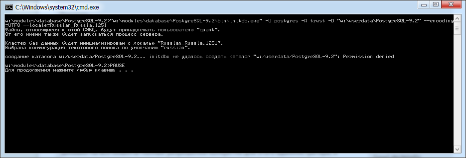

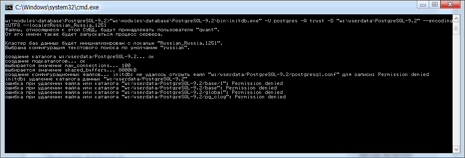

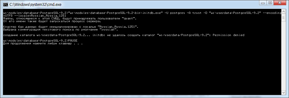

yield, базы до этого были или нет в PostgreSQL? Если это первый запуск модуля (т.е. если баз не было), то видимо инициализация прошла некорректно и в этом случае просто остановите сервер и удалите папку с названием модуля из папки ./userdata/. После этого запустите сервер, инициализация должна пройти нормально. Убедитесь что на диске есть место и что он работает без ошибок.
Если же базы были, то у вас у пропала таблица pg_control и тут вариантов много, сбой бд, проблемы с диском, удалили сами и т.д. В этом случае пробуйте восстановить бд.
